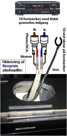

Dette får du nok brug for.
 + lidt arbejde med loddekolben.
Tilslutning af phono stik på Beogram pladespiller.
God fornøjelse

På den RIAA forforstærker du ser på billedet, kan man vælge indgangssignalet fra grammofonen både via Phono stik eller 5 Pol DIN stik. Fra RIAA forforstærkeren til din forstærker, bruges et stereo kabel med phono stik i begge ender. Hvis din forstærker har en grammofon indgang har den muligvis en RiAA indbygget, og så behøver du kun at lodde et kabel fra grammofonen med 2 phono stik og en stel sko i den anden ende. Hvis du køber en RIAA forforstærker, skal den bare tilsluttes en TAPE IN indgang, så køre det for dig.
