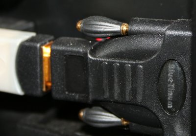

Hej nbryde
Som du ser her er der mange muligheder. DVI- I kan være både og. Men et godt råd hvis dit DVI-I er en digital udgang. Brug HDMI på det lange træk, og forbind til en HDMI hun-->DVI han adapter. Dette for at forhindre støj i at trænge ind.
Sådan ser min adapter ud HDMI hun ---> DVI-D han.
