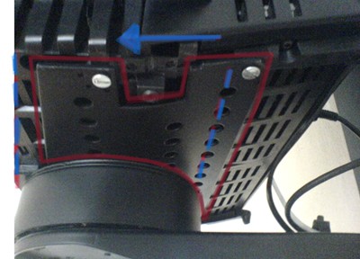

Nu har jeg imidlertid selv erhvervet mig et b&o problem . Er den lykkelige ejer af de klassiske MX3000 samt MX5000, der bare virker perfekt. Har været så heldig at arve en motorsokkel, der oprindelig har været brugt til et LX 28" (kunne ikke specificeres nærmere). Det med at få TV'et monteret på soklen fandt jeg hurtigt en fingernem løsning på . Men, jeg kan ikke få kontakt til soklen når jeg putter stikket i TV'et - kan ikke få det til at dreje. Så vidt jeg kan se er soklen en MS41XX, og på ledningen synes jeg, at jeg kan ane der står 30 V. Selve stikket er et 4 bens hanstik, der passer i MX5000 TVets indgang til motorsokkel. I TV'ets manual kan jeg se at stikket er 16 V. Jeg bruger beolink 1000 til betjening af fjernsynet.
Passer soklen simpelthen ikke til fjernsynet, eller er der en anden forklaring? Er det fjernbetjeningen der ikke er opsat ordentligt?  Er ikke hardcore teknisk anlagt, så jeg kan ikke lige gennemskue hvad der er galt.
Håber der er nogen der kan hjælpe lidt .

Sendt: 23 April 2007 kl. 21:35 | IP-adresse registreret
Hej Thomas, og velkommen til hifi4all.
Tak for roserne.
Hvor stor forskel der er på de forskellige modeller i B&O motorsokler ved jeg ikke
og efter at det gamle BeoWorld er lukket er det blevet svært at finde de rigtige data.
Dette er det eneste jeg kan hjælpe dig med.

Sendt: 24 April 2007 kl. 00:59 | IP-adresse registreret
Tak for hurtig respons
Har lukket stikket op og ser (i hht. billedet ovenover) at,
Pin 1: Gul ledning påloddet.
Pin 2: Brun ledning påloddet.
Pin 3: Hvid ledning påloddet.
Pin 4: Ingen ledning påloddet.
Der er en "løs" grøn ledning, der ikke er påloddet.
Er det noget der evt. kan hjælpe. Som sagt har motoren tidl. været anvendt til et LX, og det er et MX5000 der skal på nu. Billedet ovenover viser en bord-motorstand til MX, så mon ikke tilslutningerne er de samme
På forhånd tak

Sendt: 25 April 2007 kl. 23:05 | IP-adresse registreret
Lige en opdatering vedr. motorstanden, det kunne jo være andre kunne bruge informationen ...
Efter en rundtur hos autoriserede B&O forhandlere i Odense, fik jeg flere forklaringer, bl.a. at en motorsokkel til LX aldrig ville virke til et MX TV, samt at den nok var i stykker.
Havde givet op mht. at få motoren til at virke, og tog i stedet om til en vældig flink TV-reparatør med kælderen fyldt med B&O grej af alverdens slags , for at forhøre om han evt. skulle have en MX kompatibel bundplade til standen. Forelage ham problemet med motoren og han sagde: "Du skal bare slukke TV'et, trykke picture 1 store, og derefter picture 5 store, så skulle den virke. Ganske rigtigt, nu virker motoren .
Hilsen, en glad
Thomas
PS Han havde selvfølgelig også en MX-bundplade til standen

Sendt: 27 April 2007 kl. 10:22 | IP-adresse registreret
Har du en  motordrejestanden som tidligere har været anvendt til et BeoVision LX TV,
og nu vil bruge den til et BeoVision MX TV. Prøv så for at få det til at fungere ved at,
MX4000-platte
_________________
Motorstand for BeoVision MX serien.
Til MX 4000/5500/7000 serie. Gulvstand model T4116 / T4102.
_____________________________
Til MX - 4000, 4200, etc. Vægophæng model nr.4114.
