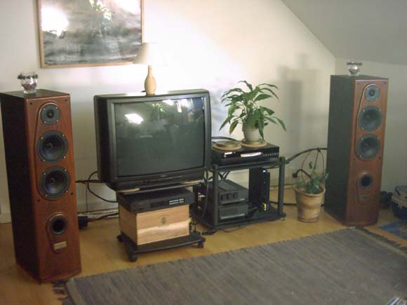

Jeg forsøger lige at vedhæfte et billede af kabinettet. (Det kan
jeg ikke så de bliver lagt ind under "mit anlæg"). Så er det
måske nemmere at forstå, hvorfor kæresten kan lide dem og
hvorfor jeg er ret betænkelig ved at lave udfræsningerne større
(udover at jeg INGEN erfaring har med udfræsning).

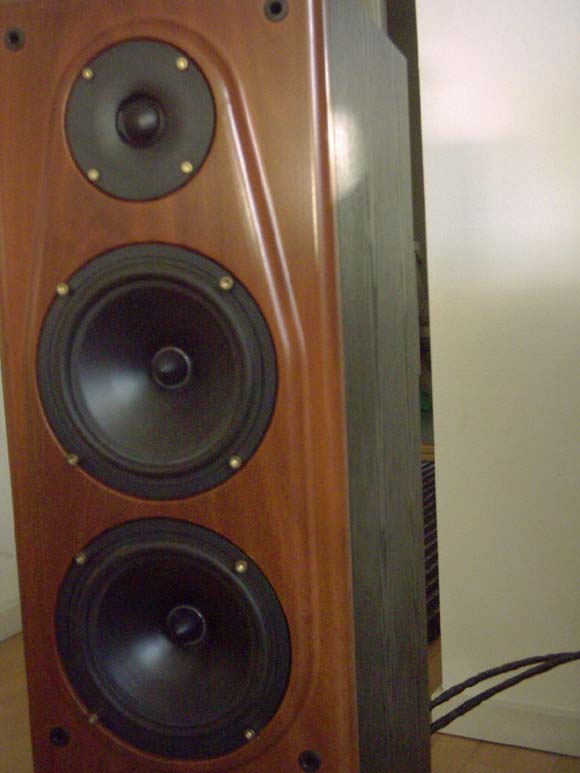

Hvis jeg forsøgte at fræse hullerne større til de to bas/mellem.
kommer jeg betænkeligt tæt på den kant der/runding der er
lavet fra den forhøjning enhederne er anbragt på og så ned til
resten af fronten. Men hvis jeg efter lidt træning forsøger mig
med fræsningen risikerer jeg ikke at finerkanten bliver flosset
og grim?

Nå men nu skulle det være muligt at se et billede af
kabinetterne:
Målene (indvendigt) var 90x30x19 cm, hvilket giver 51,3 liter
(0,0513   m3)???      ;     &nbs p;

Når man ser billedet af kabinetfronten vil I (Darkwing) så stadig
være trygge ved at fræse lidt over en halv centimeter af....for
at skabe plads?

gøres det så (jeg tænker specielt på de buede overgange)??
vh Oluf

Som tidligere skrevet burde du sagtens kunne fræse lidt ud forsigtigt!! når det kun er så relativ lidt der skal til!!...   tage eventuelt kontakt til en sneker..
9700 kan du med fordel bruge.. den er en glimrende diskant!!
Her skal du blot anvende en 4,7 uF. kondensator i serie efterfulgt af 0,56 mH. parallel spole og en 3,3 ohm. serie modstand efterfulgt af en 18 ohm. parallel gående modstand..
Jeg anbefaler klart 8546.. glimrende enhed!!
Den giver du en 2,2 mH. spole i serieefterfulgt af en parallel kondensator på 10,82 uF. ( 10 uF + 0,82 uF. )
Bassen  kan du med fordel lade være omtalte 8545.. men gå efter K modellen ( 18W/8545k. ) denne lader du rulle af opefter med en serie spole på 15 mH. og en parallel kondensator på 68 uF.
SÅDAN!! hrer har du et velfungerende system!!
Mellemtonen bør dog helst spille i sit eget kammer på ikke over 16 liter. ( optimalt 14,5 liter ) dæmpet med 250 gr fåreuld.
Er kammeret mindre kan du klare dette ved at fræse et Ø111 mm hul i bag og isætte en ScanSpeak akustisk ventil..
84545k. bassen bør have en volumen på ikke over 22 liter og en Ø50 port på 16 cm.
Er kabinetterne IKKE delt op!! men begge enheder deler en fælles kabinet volumen bør denne så være på mindst 34 liter.
Optimalt : 36 liter
Og IKKE!! over 38 liter...
Umidelbart bag mellemtonen pladceeres så de 250 gr. fåreuld pr side... ( vil dog her anbefale 300 gr. det skal placeres så det KUN! er lige umidelbart bag mellemtonen.. ikke ned under og i nærheden af bassen!..
Denne løsning giver et hæderligt resultat!!..
Har du for meget volumen anbefaler jeg at du reducere denne med bitumen plader på indersiderne.. dette købes billigst hos Harald Nyborg. og kommer i pakker med 4 stk 4mm plader.. ca. 40 x 50 cm. fås for 169 kr. pakke..
Er 4 mm. på indersiderne ikke nok!! kom da sand poser i bunden til den optimale volumen er nået!!
mvh.
M.

Med de forhøjninger der bliver det lidt svære at fræse pænt ud. Det vil kræve at der spændes en plade på fronten for at få en plan flade at ligge fræseren på. Det var måske en bedre ide at bygge nogle helt nye kabinetter fra bunden, hvis du vil igang som selvbygger? Så kan de gamle jo også sælges for at dække lidt af omkostningerne til enheder og MDF
Til top Vis DarkWing's Profil Søg efter andre indlæg skrevet af DarkWing
