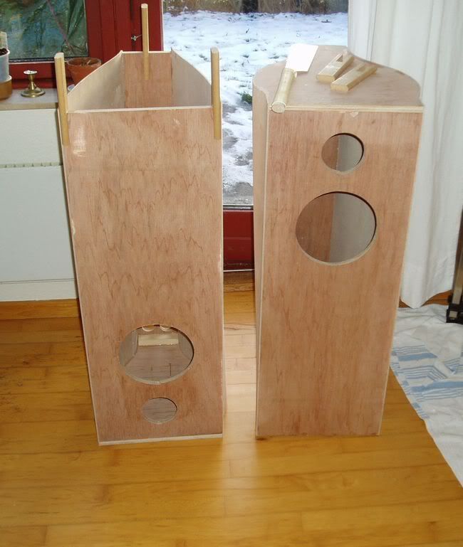

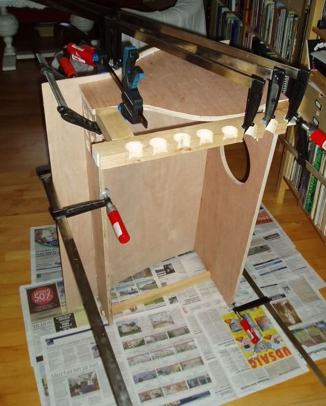

Min udgave startede sådan her, vi var ved at flytte, Lowther Ace horn kasserne røg ud efter at have lytte til Saba enhederne i den her opsætning, paf. Så kunne jeg nøjes med at flytte enhederne.

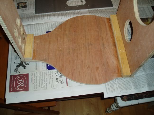

Så var lysten der endelig til at komme i gang, flytningen var overstået og det var tid til at lave noget sjovt.
Jeg er absolut ikke snedker, så jeg lærer en del om træarbejde undervejs.
F.eks. at hjælpeværktøjer kan få tingene til at glide hurtigere, selvom de tager tid at lave

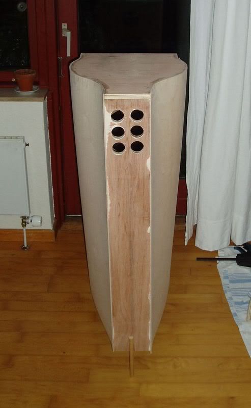

Skarpe iagttagere vil se at formen er lidt anderledes end forbilderne, det var mest forårsaget af en løbsk stiksav. Man skal ganske enkelt ikke lave den slags indadbuet vinkler, det endte med at der lige er et par millimeter for stor afstand i den kurve som man ser på billedet:

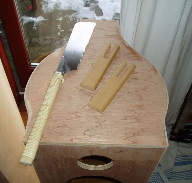

Så er jeg klar til at sætte ben på, saven er en japansk Kataba sav, til krydsfiner og den slags, dejligt værktøj.
Og jo, der skal være hul i bunden:
Der er mange forskellige udformninger af bagsiden, muligvis blive der skåret mere af med tiden.

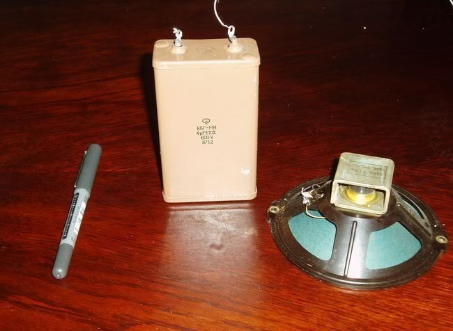

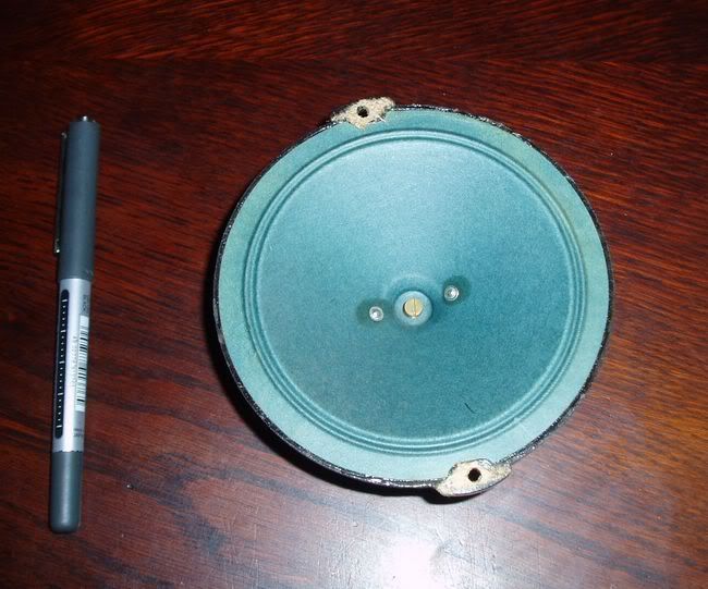

Jeg viser lige enhederne inden de ryger ind i kabinettet, gad vide om der er nogen der undre sig over skruen i diskanten? Årgang 1955, kan sikkert kun tåle 5 - 10 watt, man kan alligevel afgive et rimeligt lydtryk, skulle junior have klassefest ville jeg nok sætte noget andet ind ;-)

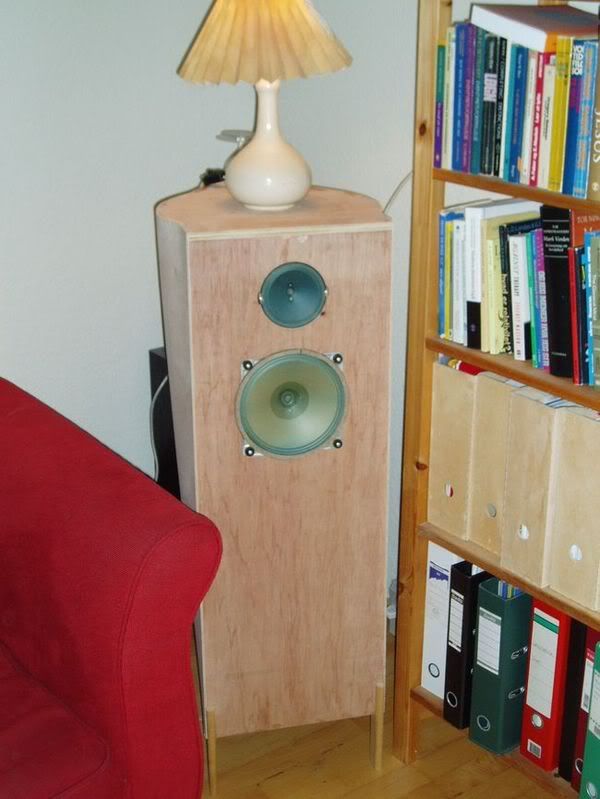

Klar til lytning, hmm første indtryk er at Lowther Ace hornet ihvertfald ikke kommer tilbage.
Nu har jeg altså også kørt med de Saba enheder i en dipol (122 x 55 cm) i ca. 5 måneder inden, EQ'et med en digital EQ
så jeg var ikke helt paf over lyden denne gang. Jeg tvivler på at det er højttaleren for resten af livet, men jeg ville sørme gerne have haft dem i de mange år jeg boede i en lille lejlighed. De har ganske enkelt nogle klare kvaliteter man ikke finder i mange moderne højttalere. De har naturligvis også nogle ulemper, som måske, måske ikke kan minimeres. Jeg vender tilbage med et forsøg på en beskrivelse, når jeg har hørt på dem et par uger. Pt. bliver de drevet af en lille rørforstærker på ca. 3 watt
Ja, den diskant ser godtnok lidt sjov ud. Jeg har også set andre gamle højttalerenheder med skrue i midten af membranen.
Det er da for at man med ramme alvor kan skrive at "højttaleren bliver holdt som i en skruestik" når man blærer sig med lyden
Spøg til side, de ser fine ud, Hr. Mellemhjul. Det er rart at se at nogen tør give sig i kast med anderledes løsninger.

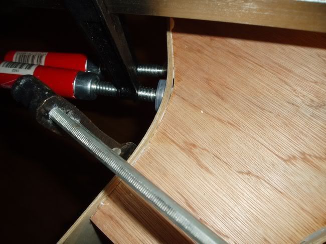

Og så lykkedes det mig jo at lime dem sammen helt uden at bruge skruer eller søm. Jeg fugtede heller ikke krydsfinerpladerne, så de er spændt hårdt op. Det var jeg lidt nervøs for om det ville gå.

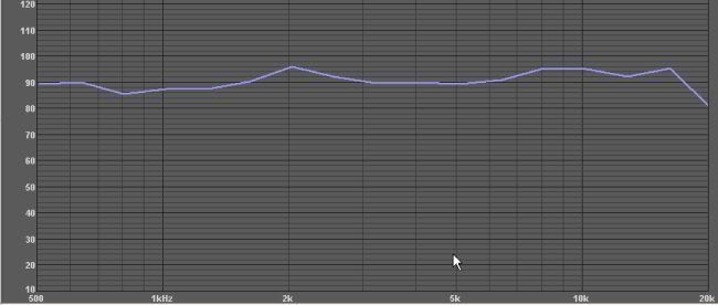

Jeg ville dog lige foretage en måling først, så jeg installerede lydkort og lydprogram, og fik denne katastrofale måling
Godt nok meldte jeg ud med at de måske var LIDT for lyse, men slet ikke i den grad, og det faldt hurtigt på plads efter et par dage. Tilspilning af  kabinetter?,  joh siderne på højttalerne SKAL jo spille lystigt med, så bassen blev mærkbart bedre meget hurtigt. Så denne måling var majet overraskende
Jeg tog så equalizeren og rettede skidtet op til ret frekvensgang, men det lød usædvanligt mørkt og indelukket, lidt ligesom at vikle hovedet ind i en dyne
Selve lydkortet (M-Audio Audiophile USB) var  korrigeret for frekvensgangen så det er en ret line, så det kunne ikke være synderen.
Så fik jeg sat tape-loopet på mikseren (Behringer UB802) mellem ind og ud på lydkortet, så mikserens frekvensgang blev taget med, og så fik jeg pludselig denne pudsige frekvensgang her. Det er den orange streg, de 3 spidser ved 50 hz etc er sikkert brumrelateret, så dem kan man se bort fra, og så er kurverne rykket så de ligger tæt på hinanden for sammenligningens skyld.
Det ser jo i mistænkelig grad ud til at mikseren gør et eller andet ved målingen. Højttaleren (grøn streg) har en resonansfrekvens på ca. 75 herz, og den begynder naturligvis at falde af der. Diskanten triller ned ad bakke fra ca. 11 khz, hvilket sandsynligvis er en kombination af det er en 4 tommer diskant, samt at den umodkoblede singel ended effektforstærker sikkert også har en frekvensgang der falder tidligt af. Så den del af det tror jeg er korrekt nok. Til gengæld ser det ud til at der er en skævvridning af frekvensgangen i mikseren (orange streg). Drejer man sin skærm lidt på skrå, så den orange linje er vandret, ser det faktisk ikke så slemt ud
Nu er frekvenskurver jo ellers et godt værktøj, men det er jo ikke til at lave noget med værktøj man ikke kan stole på. Men det er et problem der må vente til senere.

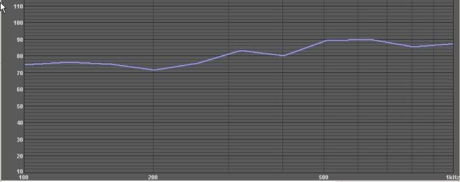

Jeg har set at High Fidelity kun viser målinger fra 500 Hz og op. Her ligger mine også inde for de ca. 10 db som er normalt at se i bladet. Toppen mellem 8 og 10 kHz er sandsynligvis at jeg deler lidt for lavt. Toppen ved 2kHz ved jeg endnu ikke hvad er.
EDIT: Målingerne er 1/3 oktav af begge højttalere fra lyttepositionen, ca 3 meter fra højttalerne.
Under 500 Hz går det til gengæld galt, og er årsagen til den tynde lyd i første omgang:

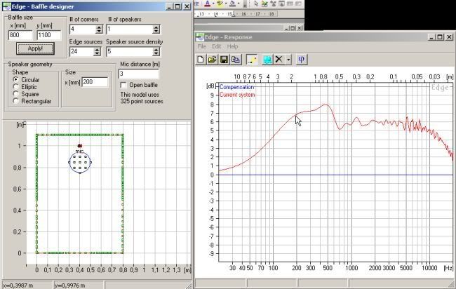

Jeg undrede mig lidt over dette, indtil jeg kan til at tænke på baffel step.
Det er et fænomen man kan læse lidt mere om her: http://www.trueaudio.com/st_diff1.htm
Basalt set er det om hvordan højttalerenheden oplever verden når bølgelængden bliver lang.
Man kan få et program til at simulere fænomenet: http://www.tolvan.com/edge/">http://www.tolvan.com/edge/
Her vist en højttaler med nogenlunde den form mine Saba har, først med den størrels baffel de har, og så med en baffel på det dobbelte for at illustre forskellen i frekvens:
Som man kan se udfra målingerne og simuleringen passer det meget godt med at højttalerne ruller af fra 500 Hz og nedefter.
