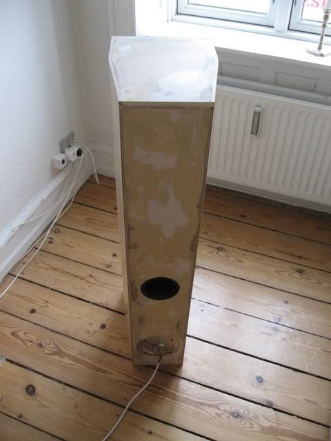

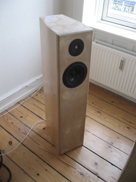

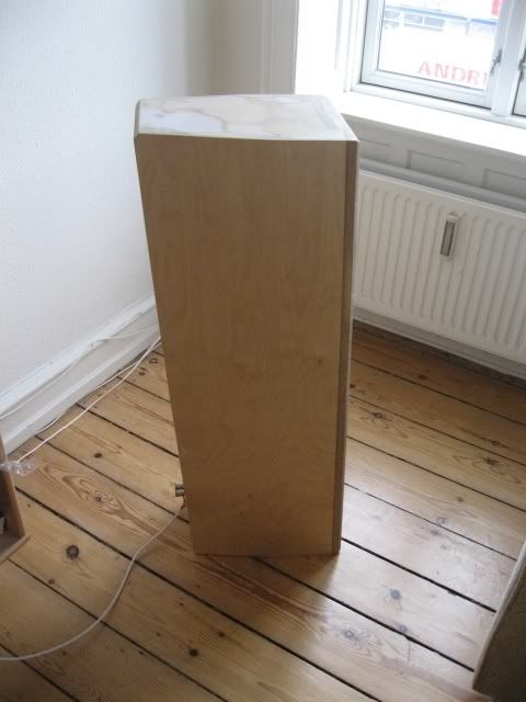

Efter jeg har haft kasserne stående på værkstedet i snart 6 måneder uden at røre dem og var ved at være ret træt af dem, jeg mangler at spartle det sidste og malet/lakeret :( Så besluttede jeg mig for i går at lodde filteret sammen og få smidt enhederne i kasserne selvom de ikke er helt færdige :)
Jeg ville prøve at lave mine egne filtre, men de flinke mennesker hos DAT overtalte mig til at prøve filterne er fra deres byggekit der hedder Elysium - Passage 2.0...
Nåede at lytte på dem i 45 min. i går aftes og er jeg helt oppe og køre over dem, glæder mig til jeg kommer hjem og får lyttet noget mere på dem og ikke mindst til de er spillet til.
Jeg får dem målt igennem inde hos Dansk Audio Teknik da jeg har ændret lidt på diskant placering og så smider jeg lige målingerne op herinde. Billeder kommer senere iaften.

Så fik jeg endelig taget nogle billeder... De mangler stadig og bliver lavet 100% færdig :-(
