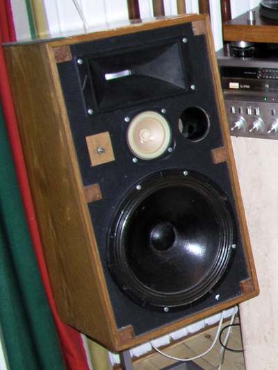

Hej der, her ses en gammel Gama

Ehhh, dejligt at se den, men diskantbåndet vender forkert og mellemtonen ligner en Fostex og bassen er blevet coated
 diskant bånnet bliver barer skiftet når det springer og så videre for der er jo fæst
Det ligner faktisk efterfølgeren til den mellemtone der sad i Gamme Monitor (1976) (sort membran og hvid støvhætte) ja den mere end ligner

Citat:"Ehhh, dejligt at se den, men diskantbåndet vender forkert og mellemtonen ligner en Fostex og bassen er blevet coated"
Ja, det er nemlig efterfølgeren til den oprindelige Gamma 'monitor', vi her ser et billede af. Og, der var monteret en spredelinse foran hornet, pga. den vandrette placering - men linsen er ikke med på billedet (det blev osse ofte anbefalet at afmontere dem af lydkyndige, de bidrog ikke positivt til lydkvaliteten). Mellemtonen var vistnok en Fostex, i hvert fald ikke den oprindelige Gamma ditto.
