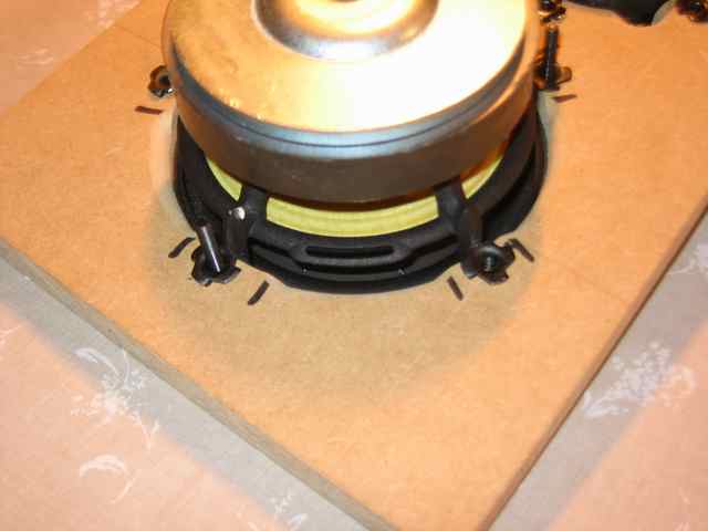

Er endelig blevet så nogenlunde færdig med at indrette mit "ude" værksted, så nu er jeg i fuld gang med at bygge et sæt Ellam XT, se evt http://www.troelsgravesen.dk/EllamXT.htm
Frontpladen er på størrelse md et A4 ark.
Anvendte enheder er:
Vifa XT25TG30-04
SS 15W/8530K00
Så lige et lille billede af projektet

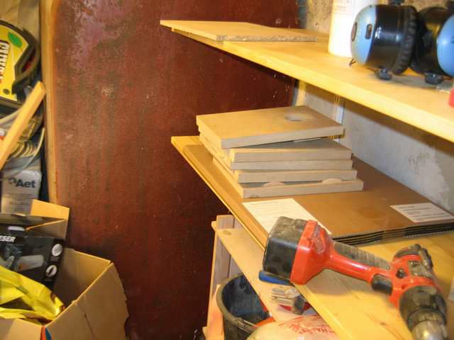

Mangler dog stadig at save størstedelen af pladerne ud + delefilterkomponenterne er ikke ankommet endnu!

Hey,
Det ser godt ud. Jeg tror du får dig en rigtig god lille højttaler. Har selv lige været med til at lave en for Rune med 15W og en XT25 (afart) og det blev virkelig super godt.
Husk at tage lidt af på bagsiden af hullet for mellemtonen så den bedre kan ånde. Lige køre rundt med fræseren er en god ting.
Held og lykke med projektet.

Ja, bas/mellemtonens hul har jeg husket at given en tur af overfræseren, så det burde være ok!
Men det er nu ikke fordi der er specielt meget plads.

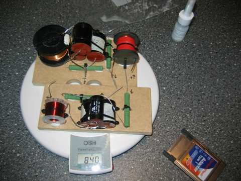

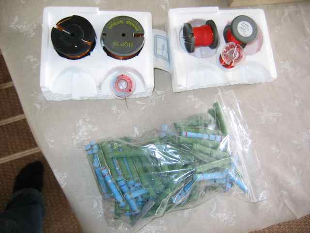

Nå så kom der en pakke fra Tyskland. Spoler og en lille pose med 152 modstande i forskellige størrelser.

Nu er det ikke fordi der ikke sker noget på byggefronten, men venter pt på dele og værktøj bestilt over nettet! Håber det hele kommer i denne uge, så jeg kan komme videre.
Edit (31-05-2007)
Så kom de sidste dele.
Lim, sandpapir, terminaler, kabel Supra PLY 2.0 og 3.4S og et forstner bor Ø50 mm. Nice
Alle plader er skåret så nu skal der bare samles!

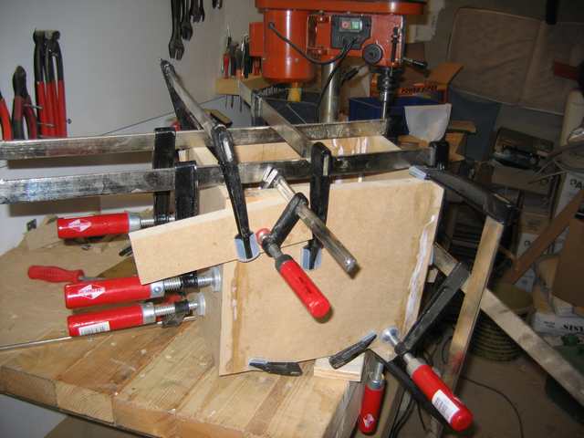

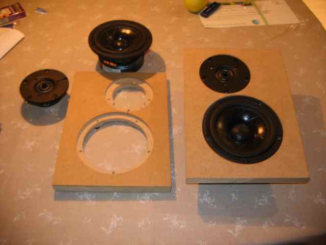

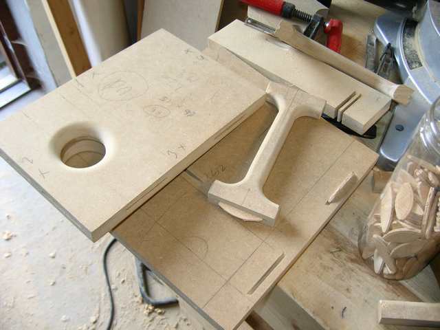

Så skrider det fremad!
Lidt flere billeder:
Hul til port. Røret der passer til hullet er et Ø50 mm VA afløbsrør
Det første kabinet
Det næste der venter på at blive samlet

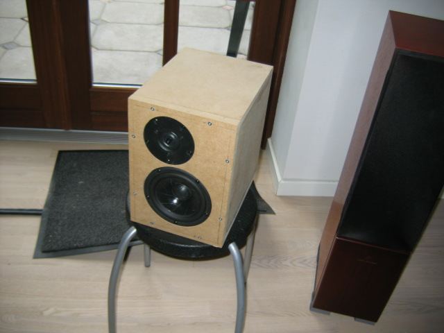

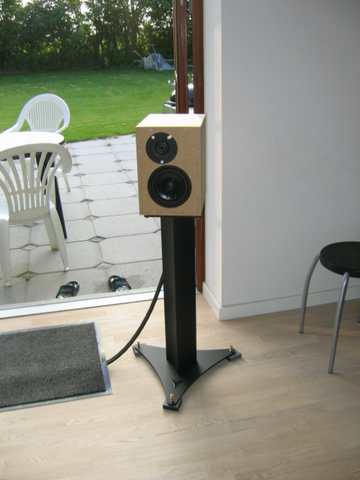

Så er den første samlet og der kommer lyd ud

Ser godt ud
Hvor har du købt standerne

Det ser rigtig godt ud, standeren må være købt i folketinget, med alle de rokader der foregår lige nu må der være en masse taburatter i overskud

Dæmpemåtten bagved er da også for sej,er det en Holfi

Smukt arbejde. Hvad har du tænkt dig med finish?

Jo tak!!
Standeren er vist fra ikea hehe, var det der var lige ved hånden!
Finish, er ikke sikker på at det bliver andet end mdf, da kabinettet kun blev bygget for at teste Ellam XT potentiale. Kunne godt tænke mig et lidt andet design end bare en firkantet kasse.
Men hvis jeg tager mig sammen/bliver presset af kæresten, så bliver det nok sort med et par lag lak

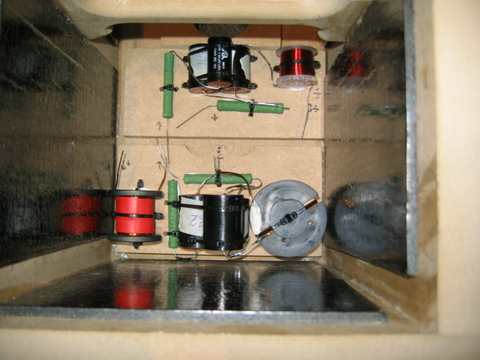

Problemet er at der knapt er plads til delefiltret inde i hteren og den er noget skrammel at skille og samle.
Lyden: dejlig detaljeret og den lille 5,5" enhed skal jeg lige love for kan flytte sig.
Selv når der spilles højt kan jeg ikke få ht'en til at lyde presset og ht'en spiller lidt mere bas end mine gulv ht'er (Linn Keilidh)

Det er skam blevet presset ind. Det var bare meget presset at der var plads.
Delefiltret til ht nr to, som mangler at blive samlet (loddeterminaler mangler på begge filtre)
Som sagt, så kunne de lige være der. Filtrene bliver monteret med 3M velcro, så de sidder temmeligt godt fast, men kan stadig afmonteres. Der er også kun lige plads til HT terminaler.

Så er den fixet, tada.....
Audio Magic Genta
