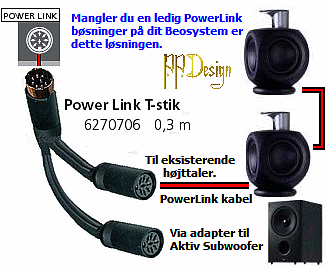

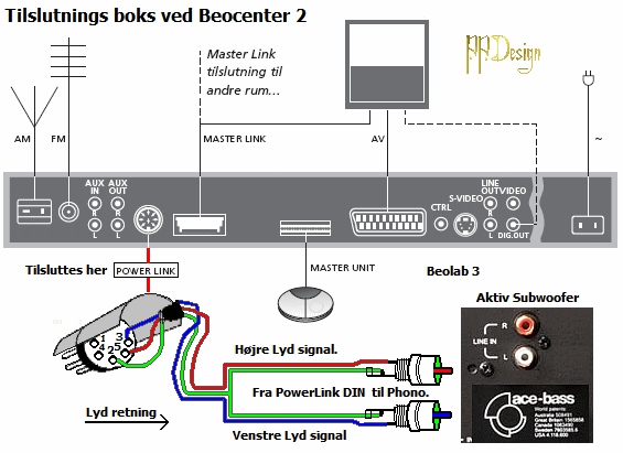

Hej fyllgraf, og velkommen til hifi4all.dk
Du skal bruge et lille relæ som monteres i eller ved Bose Acoustimas 20 aktivt subwoofer.
Den slags relæer har vi på hifi4all.dk en person med navnet HURTIG der er specialist i at
bygge.
Du kan kontakte ham her.  Send privat besked
Mvh Peter Pan

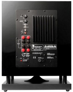

Hvis Hurtig ikke kan, må det være et meget anderledens system en normalt, så må du nok leve med "blob".
Mit bud er at du sælger dit Bose sæt, eller bruger det som PC højttaler hvad de jo er.
Find så noget fra  Audio Pro på "den blå" deres aktive subwoofer har det omtalte relæ indbygget.
http://images.google.dk/images?sourceid=navclient&hl=da& amp; amp; amp; amp; amp; amp;ie=UTF-8&rlz=1T4GGLF_daDK212DK213&q=Audio+Pro+su b
Eks: Audio Pro Sub B1.36. 200 watts, dit B&O Beocenter 2 fortjener sådan en.
