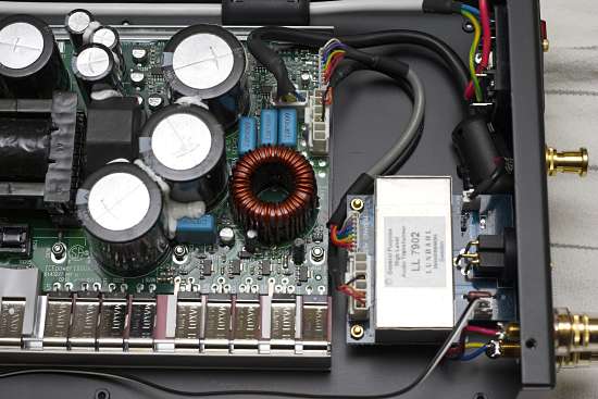

Er der nogen større idé med den Lundahl trafo? kan kun se at den forlænger signalvejen betydeligt.
Hvad koster de ASP moduler i løs vægt, og hvor kan man købe dem?
hansen
Bruger siden: 29 April 2003
Indlæg: 520
Sendt: 08 Juli 2007 kl. 14:25 | IP-adresse registreret
Ja, det kunne vaere sjovt hvis man kunne koebe indgangsprintet til udgaven uden trafo saa man kunne proeve
forskellen af. Nu kan jeg ikke prale af at vaere fagmand, saa jeg vil gerne rettes hvis nedenstaaende er forkert:
Trafoen's funktion er:
1) Konvertering mellem fra ubal. til bal. signal (ASP skal have et balanceret signal)
2) Den stopper DC. (Nogen der ved om ASP modulerne er DC koblede eller ej?)
3) Den har begraenset baandbredde, saa den stopper hoejfrekvent stoej -- kan det vaere den primaere grund til at det lyder bedre med trafo?
4) Lundahl trafoer har lav forvraengning, saa det burde vaere begraenset hvor meget skade den goer paa signalet.
Det ser ikke ud til at der er nogen aktiv buffer, saa jeg gaar ud fra at en 1:1 trafo ikke aendrer paa impedansen eller noget(?)
Det kan du ikke...

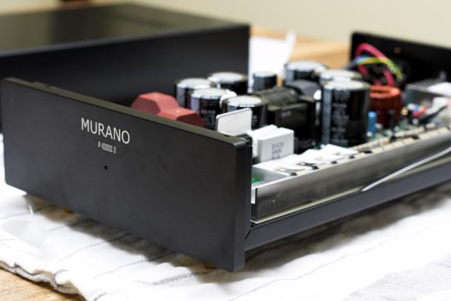

Undskyld ventetiden. Kablerne lod vente lidt paa sig, men nu er de her! Saa kan Kungfu isene komme helt ud til Mahlerne.
Detalje for fra:
Bagsiden. 0.5 meter ht-kabel er kun liiige nok. 0.75m havde nok passet bedre...
Hele anlaegget plus TV og andet rod der egentlig ikke burde staa der. Der er blevet lidt tomt paa nederste hylde i racket, maaske man skulle
stille en blomst der

Hej, jeg er selv lige ved at købe sådan to bokse, kunne du sende de præcise mål samt vægt på boksen?

Jeg tror hverken Jeff Rowland eller Murano sætter en dyr trafo i deres forstærkere for at få en længere signalvej. Foruden de nævnte forslag giver trafoen en højere indgangsimpedans. Jeg benytter selv 1000 ASP og Lundahl med held. Trafoen er ikke koblet 1:1, men 1:2 og giver derfor 3 dB mere i gain, hvilket giver et bedre match til de fleste forforstærkere - har jeg ladet mig fortælle...
MVH
Mener du indpakningen eller selve forstaerkeren?
Forstaerkerne er ca 37x8.5x21 cm stykket incl. foedder excl. terminaler. De vejer ikke meget.

der er skam forskel på jeff rowland en typisk icepower ligger mellem 8 til  10 kohm  i input hvor jeff rowland ligger i 40 kohm  så de bedrer machter  rør preamps ...
MVH
Vil en 1:2 kobling ikke halvere indgangsimpedansen? Den er ikke for hoej i forvejen, saa
det kan maaske blive et problem?
Som skrevet tidligere koerer jeg af og til direkte fra cd til amp. Med min gamle forstaerker
havde jeg Wadia'en indstillet til 1.1V max output, men jeg har skruet den op paa 4.4V til Muranoerne.
Det er maaske lige i overkanten, men de giver lyst til at spille hoejt Den skal nok bruge 2.2V til at
give samme lydtryk som den gamle amp.
Jeps. Jeff Rowland bruger ikke kun en trafo, der sidder ogsaa en opamp. Saa mon ikke de bruger
trafoen til gain og opamp'en som 1:1 buffer for at haeve impedansen? Maaske man skulle se om
Murano vil fremstille en bufferet indgang...
Til top Vis hansen's Profil Søg efter andre indlæg skrevet af hansen

vedr. Lunddahl trafo.
Jeg tror at Hansens grundlæggende betragtnigner er rigtige, men så tror jeg også at den sidder i for at give ekstra dynamik. Det er et udbredt 'trick' i studiegrej, og giver især stemmer en større naturlighed.
JA det er ren farvning, men det er måske lige netop derfor at Murano har sat dem i - for at deres forstærkere skal lyde anderledes end andre med samme ICEpower modul.

Ikke fordi det er noget jeg ved forfærdeligt meget om, jeg er mest interesseret i musikken, men ifølge hr. Lundahl giver den trafo jeg benytter en indgangsimpedans på 80 k...
