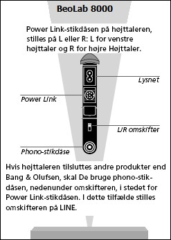

BeoLab 8000 er aktive højttaler, ( med indbygget forstærker) og skal have et lyd signal fra B&O's PowerLink system, eller fra en forstærker med pre-out ( volumestyret lydsignal udgange). De må aldrig tilsluttes til en almindelig højttaler udgang.
Sidst på side 4 på dette link, DIN kabler. kan du se mit forslag til setup af B&O's BeoLab højttaler til non B&O fladskærme.

Start med at se i bunden på BeoLab 8000, der kan tilsluttes 8 polet DIN stik og RCA/Phono stik. Der trækkes et RCA kabel til hver højttaler.
Du kommer ikke uden om at købe en pre-out stereo forstærker, hvis du vil have det til at fungere i stereo.
