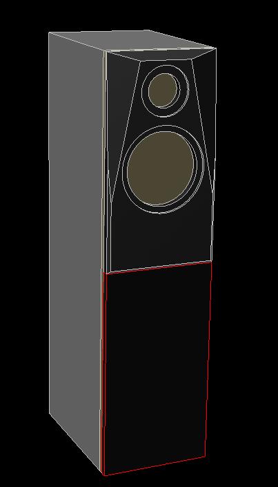

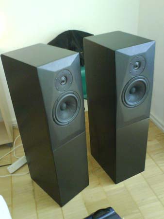

MÅL:
Overordnet skal min nye højtaler være en 2vejs gulvhøjtaler hvor kvaliteten af enheder og kabinet skal være i top. De skal erstatte mine hd5’er eftersom jeg savner området ned til de ca 35-40Hz (hvilket mine standere ikke levere)  – De skal altså være forholdsvis fullrange.  Kabinettet skal være tungt og solidt med afstivninger og bitumen (måske en smule sand?) frontpladen skal være affræset lidt ligesom sonus faber og peak consult gør det (skulle være en god måde at reducere difraktioner på). Når det kommer til enheder Har jeg besluttet mig for scanspeak eftersom jeg føler det er et sikkert valg imod et godt resultat (ikke at man ikke kan opnå det med andre).
Enheder:
R2904/700009
18W/8531G00
Kabinet
Skitse
Endelig udagave
Dief

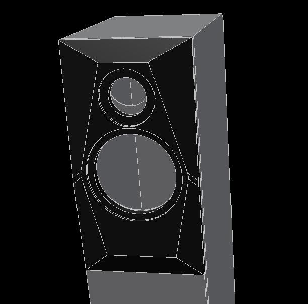

Nok ikke helt den samme, overvejer en mørkere finer, måske lidt ala chris-torb's hd5.
Fronten har jeg overvejet at putte læder på, men jeg er bange for at det bliver for svært at opnå et godt resultat med det, her tænker jeg på fx at bukke det omkring de kanter frontpladen har, samt samlingen mellem frontpladen og kabinettet.

Ja det må jeg nok sige.. det er vist ikke helt umuligt.. Tror jeg vil give det et forsøg!
Dief skrev:
Det jeg tror du er bange for, er om kanterne på dine slibninger stadig kan ses som kanter når du bukker læderet omkring.
Ja det er nemlig præcis det er jeg er bange for! Jeg tænker også at læderet måske kunne find på at bølge eller folde.. men der er jo ikke andet for end at finde ud af det. Måske kunne jeg få et råd eller 2 af dem der har bygget en læderfront her inde..

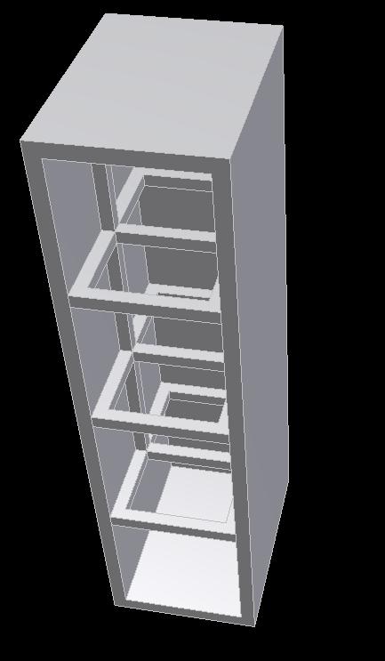

Jeg prøvede at forbedre afstivningen i kabinettet lidt:
Mon ikke det kan gøre det? Hvad siger i til det med at lave et rum med sand i - Er det overkill? Kabinettet bliver jo godt tungt af tykke mdfplader, bitumen og afstivninger alligevel..

Indlæg: 1214
Sendt: 02 December 2007 kl. 21:46 | IP-adresse registreret
Jeps, en vertikal afstivning er ikke af vejen. Det blev også foreslået i mit projekt, men der havde jeg allerede limet mit kabinet sammen på det tidspunkt. Der kan ikke være nok afstivning i kabinettet, med mindre det tager al volumen selvfølgelig . Men et sandkammer, vil gøre dem meget lyddøde og stabile overfor resonans. Det er bestemt ikke overkill.
