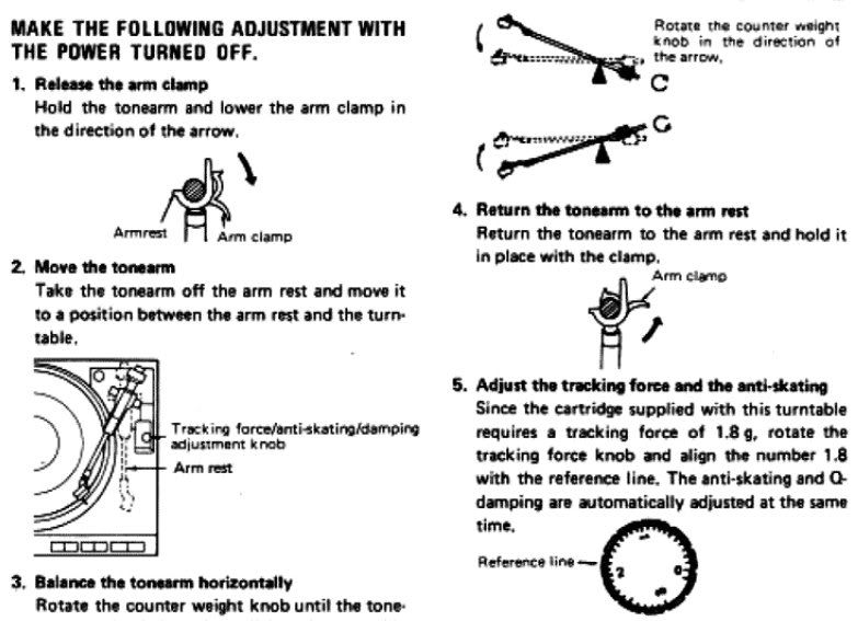

Hvordan justere jeg armen på sådan en.Der sider en DL-160 pigkup monteret

Hej Gigant.
Har du kigget på instruktions-manualen?

Findes den ikke på Dansk Engelsk ikke er min stærke side.
Eller hvis du i korte træk kan forklare hvordan jeg gør
Tak Krenzler

Hej igen.

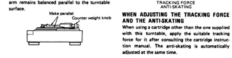

Som jeg læser det skal tonearmen balanceres på normal vis som på de fleste pladespillere. Dvs. at du skal tage den ud af armholderen og have armrøret til at svæve vandret ved at justere på kontravægten. Knappen til justering af nåletryk & anti-skate skal være på "0" mens dette gøres. Pas på nålen. Når armen svæver vandret uden at ville søge opad eller nedad er armen udbalanceret. Derefter placeres armen i holderen igen og du kan justere nåletryk til den værdi som producenten anbefaler. For Denon DL-160 er det 1.6g.

Hej.Krenzler.Jeg takker mange gange så er den klaret
