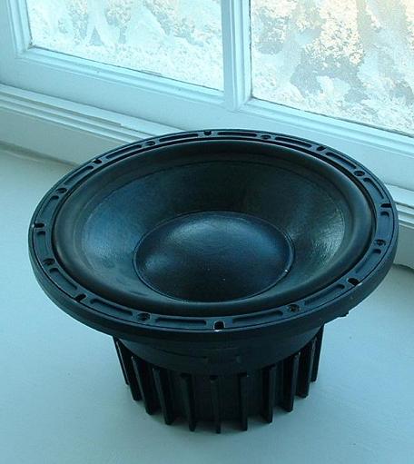

Jeg skal bygge en tre-vejs med synkron filter. Mellemtonen bliver en diy båndenhed og derfor mener jeg at kunne vælge et højt 'A' på 2xSQRT(2) eller 4.
Men hvilke krav stilles der egentlig til basenheden ud fra ovenstående?
På hånden har jeg:
Enhed: ATC SB75-234
Data fra producenten:
Sensitivity: 87dB @1w@1m.
Nominal Power Rating: 75 Watts.
Maximum Input Power: 150 Watts.
Maximum Programme Power: 300 Watts.
Usable Frequency Range: Up to 3 kHz.
Recommended Crossover Frequencies in System: Up to 1 kHz.
Nominal Free Air Resonance - fS: 26 Hz.
Driver Parameters Mechanical Damping - QMS: 1,1.
Electromagnetic Damping - QES: 0,2.
Total Damping - QTS: 0,17651.
Equivalent Compliance Volume - VAS: 70 Liters.
Suspension Compliance - CMS: 6,2 x10-4m/N.
Effective Moving Mass - MMS: 59 Grams.
Mechanical Resistance - RMS: 9 N.s/m.
Voice Coil Diameter: 75 mm.
Voice Coil Length: 16 mm.
Voice Coil Nominal Resistance: 5,4 Ohms.
Voice Coil Nominal Impedance: 8 Ohms.
Voice Coil Maximum Travel Peak to Peak: 20 mm.
Magnet Total Flux - F: 1.9 x10-3Wb.
Magnet Flux Density - B: 1.1 Tesla.
Magnet force factor - B.l: 14.
Magnet Gap Length: 7,25 mm.
Magnet Gap Volume: 2,68 x10-6m3.
Diaphragm Effective Area - SD: 300 cm2.
Diaphragm Surround Type: Rubber.
Overall Diameter: 240 mm.
Overall Depth: 112 mm.
Der er nogle oplagte forbedringer at lave på enheden:
Nedsættelse af mekanisk-Q ved hjælp af trådophæng > men er der plads?
Udskiftning af støvhætte > men med hvad?
Alle overgange mellem membran og ophæng udglattes.
Chassiset skal gøres mere 'aerodynamisk' for at minimere reflektioner og ståendebølger bag membranen og samtidig skabe bedst mulig luft til/afgang.

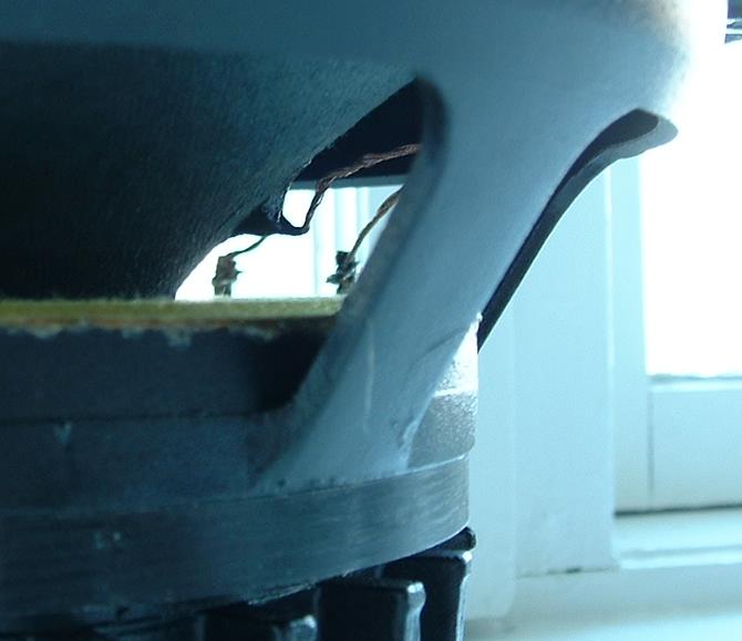

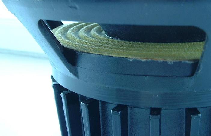

Hvis omtalte enhed skal have snorophæng, så ser det ud som om at snorene pga. pladsmangel skal placeres der hvor spideren sidder nu. Dvs at der skal laves en serie huller/kanaler til snorene i godset der pt holder spideren.
Ergo kan jeg først som sidst hive hele enheden fra hinanden. Er der nogen der har et trik til afmontering af spideren (xylol opløsningsmid. e.l.)?
Får jeg problemer med opbyggelsen af trådophænget når jeg ikke længere har spideren til hjælp?
