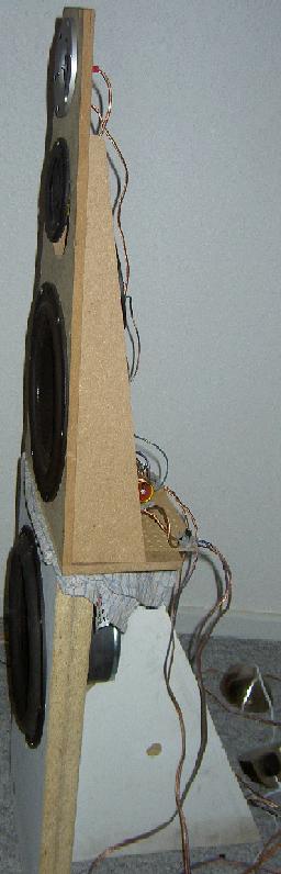

starede for meget langt tid siden med at gå at hygge med med dette ...

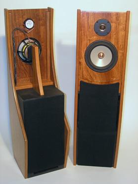

planen er at de skal komme til at se ud som dem til højre  .. noget s i samme stil ...  ud over at jeg vil have bygget forstærkerne ind i bunden  4 forstærker moduler i alt .. pr  siden .. en til hver enhed
 men nu her jeg fået lidt tid igen til at komme længer med det .... det er desværre stadig kun et prøve  byg .. da jeg har haft en del problemer med at bassen ikke lød ordenligt...

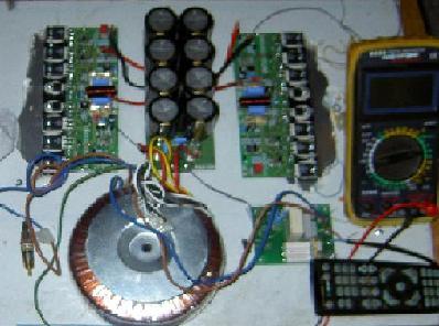

 har er den ene  forstærker der skal ind i de små højtaler
men skal lige lytte til den inden jeg bestiller 6 moduler mere  så jeg kan få det hele aktivt..
 mere kommer senere

Hej Smed, det ser interessant ud. Hvilke forstærkere regner du med at bruge?
Synes jeg har set dine 'forbilled-højttalere' før, vist nok i et HIGHFidelity. Er det nogen ham der Linkwitz har lavet?

hejsa .. ja det er ham .. jeg syntes det er meget spændene det han har gang i .. og må sige at jeg er blevet meget positivt  over lyde.. jeg har ikke høre en lyd der er meget åben end dipol.. har ellers hørt mange højtaler ..  før jeg lavede dem jeg har nu .. var jeg meget til sa højtaler .. men det er slut nu ..
 jeg har  læst i HIGHFidelity om grund sound forstærker .. så jeg blev lige nødtil at prøve sådan en ..  kiggede ellers meget efter kl d .. men syntes ikke lyden var go nok til det.. så glæder mig til i aften når jeg får den til at spille.. så skal det sku lyttes..

 fik den til at spille i går .. den lyd sku meget godt .. der er meget kraft i lyden ..  så kan kun sige prøv den

http://groundsound.com/pa3cc.html
PA3CCmkII, MJW.. spiller nice .. så skal lige have bestildt to moduler mere..
 fik disse moduler til en fornuftig pris .. da det er en ældre udgave  uden kortslutnings sikring .. for mig betyder det intet  ..
 men vi lige sige at der skal en højt signal ind  for at den spiller højt .. men det kan man godt få lavet om .. så det vil jeg anbefale ...

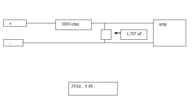

jeg er åben for alt ...  det ser da fint ud med din 15"" her du et filtet på ... hvis ikke så prøv dette

bette smed, jeg kører lige nu med passivt og ikke aktivt delefilter, men det kommer formodentligt snarest, når jeg får fedtet en nr. 2 diy amp sammen, mage med den jeg allerede har.
lille_smed
Bruger siden: 08 Januar 2007
Indlæg: 2602
Sendt: 21 Februar 2008 kl. 20:39 | IP-adresse registreret
hejsa ..
 det er da pasivt ... det er bare imellem for og effekt forstærker .. det virker meget godt .. tror ikke det aktive filter vil virker hvis du ikke for det til er dele rigtigt ...
 jeg har prøvet aktivt .. det jeg syntes er bedste lige til åben baffel ..er 6 db.. til bunden...  og det laves nemt på den måde jeg har  vist ...
har også spillet uden dybte filter .. hvor jeg bare skære af  ved 120 og ned ad med 6db .. det får man slet ingen dub bass  ud af.. .. .. syntes bare du skal prøve det .. og lyt ... hvis du ikke syntes om det .. kan du altid tage det ud igen ....
klip dit signal kabel over og sæt det filter ind...  en ting du skal være opmærksom på, bassen skal  bruge mere  strøm for at sige noget ...  men så kommer de dybe toner også frem...
må håbe at dine 15" kan flytte sig meget for det kommer de til med det filter .... .. jeg bruger selv  en peerless xls 12" den har jeg ingen problemer medat få til at gå i bund...

Med passiv filter mente jeg i form af spoler, modstande og kondensatorer ved højttaleren, som i traditionele systemer.  ( det kan også ses på billederne ).
Du har helt ret mht. modstand/kondensator i indgangen til forstærkeren kaldes passiv, enig. Det er en let måde at gøre det på.
Det kan også være at jeg tyer til det, istedet for aktiv deling, som jeg havde tænkt mig.
Jeg havde engang et lille aktivt delefilter fra Kenwood, det var faktisk ikke dumt, der kunne man også justere niveuet udover delefrekvensen via små drejepotmetre.
Det du siger mht. at der skal mere effekt til ved de helt lave frekvenser er klart, da alle basenheder jo ruller af nedadtil.
