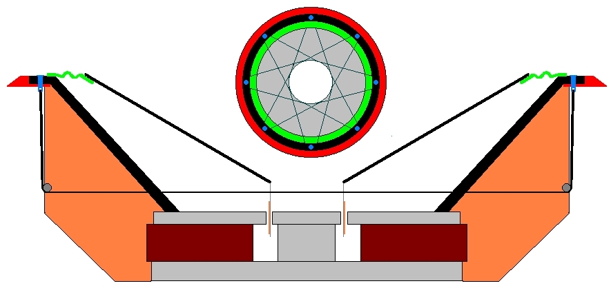

10" DIY nu med trådophæng, Duelund a' like. Se billeder på side 2
Jørgen Clevin, har ikke levet forgæves. Inspireret af den store klippekunst er jeg nu gået igang med et sjovt projekt, gående på "måske" at lave de figurerende 10" basenheder om til fuldtoner, med DIY membraner. På billederne herunder kan opstarten ses, more to come.
OBS: Nedenstående papirmembran er kun en demo, er udformet for at illustrere mit projekt !
Kom gerne med forslag og råd, tråden er hermed åben.

Jeg forestiller mig at foretage nogle indgreb i membranen, eks. ved at ligge nogle tynde limstriber ( udseendesmæssigt lidt a'la Scanspeak Revelator ), for at minimere opbrydninger.
Spideren kunne jeg forestille mig enten en reduktion af ( opskæring ), eller noget trådet ophæng i stil med Duelund. http://www.steenduelund.dk/scanspeak8554.pdf
se den manipulerede illustrationen herunder:
( her ville det være lækkert med noget udstyr, som kan vise opbrydningstendenser ved forskellige frekvenser ).
