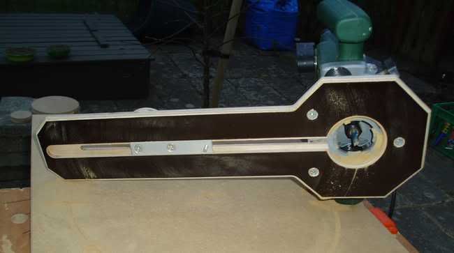

Den uundværlige dims til runde huller fås her:
http://search.ebay.de/_W0QQfgtpZ1QQfrppZ25QQsassZfireblade27 9
Den er just afprøvet i dag med stor succes. Kan oftest fås for omkring 15 euro plus forsendelse. JEG ville IKKE lave den til den pris........., og jeg er lidt nærig
Trinløs variabel, huller fra omkring 5 cm op til 70 - 80 cm, nem at bruge og indstille præcist.
Tja skamløs reklame, men der bliver nogle gange spurgt efter sådan noget.

Den uundværlige dims til runde huller = overfræser
Det er så billigt at alle kan være med, tror hellere at jeg må bestille sådan en, med mindre Jem&Fusk, Silvan, Bauhaus og lign. steder har den til ca. samme penge.

Er monteringshullerne til fræseren standard? min er ikke en bosch
Den bliver som standard leveret uden huller, men kan leveres som standard til nogle nyere Bosch overfræsere.
Jeg delte porto med en anden, så min pris for sådan en blev på 192 kr incl. porto og ekstra skruer.

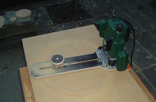

Sådan en har jeg også kigget efter.
Jeg har dog lavet min egen af 12mm MDF. Først en holder son fræseren lige akkurat kan presses ned i, derunder en plade med huller i lige netop den radius jeg ønsker. F.eks måler min bas/melletone 148 mm i diameter, med pladen kan jeg lave fræsninger fra 147 til 149 i steps af 0,5 mm. Når det rigtige hul er fundet, så er det fandme paskram ved hver eneste fræsning.
Jeg bruger 8mm dyvler som centerpunkt.

Hmmm jeg kan ikke finde opladeren til mit kamera, men i stedet får du en udførlig beskrivelse, jeg tilføjer billeder, når/hvis jeg har fundet/finder min lader.
Kort fortalt består den af to dele: holder til overfræser og hulplade, der begge er 12 mm mdf-plader.
Der skal bruges:
  • Mdf (eller endnu bedre hdf) plade i ca 12mm.
  • Skolepasser med en spids ende og en blyant ende. Stram evt. skruer, så den ikke er for løs.
  • Blyant/kuglepen.
  • Overfræser/fræser jern
  • Stiksav
  • Boremaskine
  • Lille bor til at bore for (2-4 mm)
  • 8 mm bor samt 8 mm dyvler
Holder til fræser:
  1. Stil fræseren på pladen, tegne omridset så tæt som muligt.
  2. Skær hullet ud, så det bevidst er for lille og skær/fræs plade af indtil fræseren lige akkurat kan klemmes ned. Det behøver ikke være pænt, men den må absolut ikke kunne give sig det mindste til nogen side.
  3. Skær pladen til så der er ca. 3-4 cm plade hele vejen rundt om hullet.
  4. Marker punkt på pladen, der passer til et punkt på fræseren, så den kommer ens i hver gang.
Hulplade:
  1. Hulpladen laves specifikt til de ønskede radiusser man ønsker, jeg har f.eks. 6 forskellige radiusser på min plade, hvoraf 3 er meget præcise (mange huller) og 3 ikke er så præcise (få huller). Find de ønskede radiusser.
  2. Find det ønskede fræserjern, hulpladen passer kun til fræserjern i denne størrelse (radius), monter dette fræsejern.
  3. Sæt fræser i holder. Sæt dem på den ønskede hulplade således, at der fra center af fræserjern er mindst den den maksimale ønskede radius plus et par centimeter hele vejen rundt.
  4. Skru pladerne sammen fra oven med mindst fire selvskærende skruer, der når et godt stykke ned i den nederste plade (hulpladen) uden at gå igennem - undgå at overstramme. Marker pladerne således, at de altid skues i på samme måde i samme huller.
  5. Start fræseren og skub den ned, så den kun lige akkurat har markeret, hvor den vil fræse (fræs 0,5 - 1,0 mm dybt).
  6. Sluk fræser, afmonter fræser samt holder fra hulplade. Nu skulle der i hulpladen gerne være huller efter skruer samt en maks. 1 mm dyb fræsning. Marker venstre side med en streg fra fræsningen mod venstre (bestem selv, hvad der er venstre).
  7. Mål radiussen (den halve diameter) på fræsningen, dette kalder jeg fræserjernsradius.
  8. Find centerpunkt i fræsningen (inden for 0,5 milimeter)
  9. Mål eller find den største ønskede radius i mm, træk fræserjernsradius fra denne. Indstil passeren på denne afstand (inden for 0,5 mm)
  10. Sæt den spidse ende 1 mm til venstre for fræserjernets centerpunkt. Tegn cirklen.
  11. Kontroller, at der fra den tegnede cirkel til det fjerneste punkt i fræsningen er:
    • den ønskede radius plus 0,5-1,5mm i venstre side
    • den ønskede radius minus 0,5-1,5 mm i højre side.
    • top og bund burde passe ca. med den ønskede radius +- 0,5 m
  12. Hvis dette ikke stemmer, så visk cirklen ud og start igen fra punkt 7.
  13. Gentag punkt 9-12 for alle de ønskede radiusser, vær omhyggelig med kontrol målinger.
  14. Skriv "For stor" til venstre og "For lille" til højre. Skriv den ønskede diameter ud fra hver cirkel.
  15. Start med de cirkler, hvor fræsningen skal være præicis. Find de to steder på cirklen der passer bedst med den ønskede radius, bor 3-4 huller på hver side med 1,5-2 cm afstand. Bor for med lille bor herefter med 8mm bor. Sørg for, at der bores så vinkeltret som muligt. Alle huller skal bores på cirklerne.
  16. Gentage for de upræcise cirkler. Lad der i stedet være over 2 cm mellem hullerne. og bor kun huller de steder, hvor der er mere en 2 cm til et andet hul.
  17. Skær hulpladen til, så den er så lille, som muligt, og stadigt indeholder alle huller plus et par centimeter.
  18. Vend hulpladen skriv "For lille" og "For stor" de rigtige steder.
  19. Monter holder/fræser på hulplade med alle skruer. Fræs hul hele vejen igennem hulpladen.
  20. Find en øveplade. Bor et 8mm hul således, at de største fræsninger kan laves.
  21. Juster fræsningsdybden så den fræser 2-5 mm under hulpladen.
  22. Sæt en dyvel i det hul med den mindste radius og få derefter dyvlen ned i hullet på øvelsespladen. Fræs hele cirklen. Mål diameteren og noter det med kuglepen ud for hullet.
  23. Gentag punkt 22 for det næstmindste hul osv., indtil alle relevante huller er målt.
  24. Marker de huller, der giver den ønskede diameter.
Såfremt du ikke har de ønskede remedier, så køb dem! Du vil aldrig få et lykkeligt liv uden...
Følger du ikke vejledningen er du en rigtig mand. Kommer der fejl heraf er du endnu mere mand.
Bliver fræsningerne ca. halvdelen af fræserjernets diameter for stor, så har du nok glemt at læse punkt 9 m.m. :0)
Finder i fejl må i gerne skrive, så vil jeg rette til.
Generelt er fordelen meget præcise fræsninger hver gang, ulempen er arbejdstid ved fremstilling, samt ufleksibel løsning.

  17. Skær hulpladen til, så den er så lille, som muligt, og stadigt indeholder alle punktre plus et par centimeter.
  24. Marker de huller der giver den ønskede diameter.
Generelt er fordelen meget præcise fræsninger, ulempen er arbejdstid ved fremstilling, samt ufleksibel løsning.
Man skal så nok ikke regne timelønnen ud i forhold til at købe en skabelon på EBAY
Men så er man måske ikke en rigtig mand
