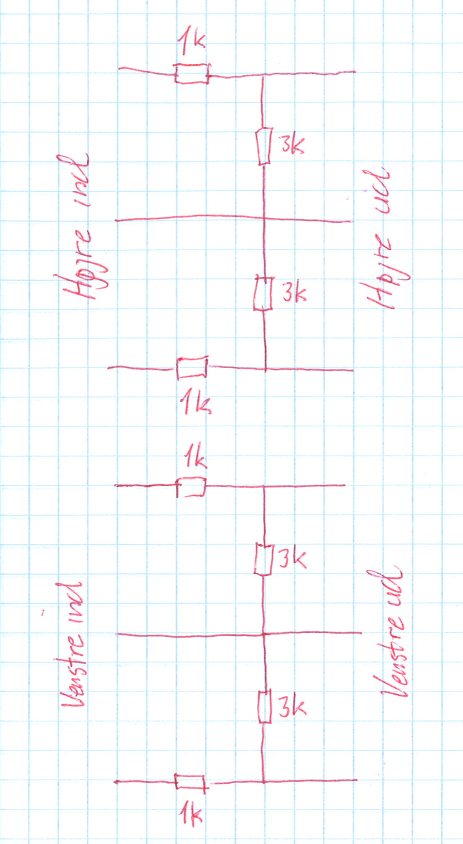

Sendt: 03 Marts 2008 kl. 15:24 | IP-adresse registreret
Edit : Det er forkert, det jeg har tegnet. Der skal byttes om på de to værdier af modstande. Sorry
Da du ikke har oplyst impedanserne på dine apparater, er det svært at sige, hvor i impedans for dæmpningsleddene vi skal ligge. Derfor vælger jeg det sikre ved at vælge 1 kohm og 3kohm modstande. Hvis dine effektforstærkere har højere indgangsimpedans end 50kohm, kan du godt vælge 2,5 og 7,5 kohm. Men da den er opgivet til 10 kohm, ville jeg vælge 1 og 3 kohm.
MVH, Bo

Super, mange tak, går udfra det stel i midten ikke og plus/minus for oven og neden?

Stel i midten, plus for oven og minus forneden, ja.
Flinke fyre fra AVM . Det er den løsning, jeg også vil vælge. Det vil ikke gå ud over performance.
