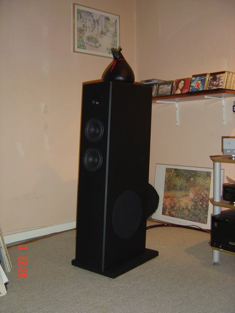

En af mine venner bygger selv højttalere. Hans sidste nyt projekt spiller simpelthen så godt at jeg har fået lyst til at opgradere min Vienna Accoustic Mahler...
Når jeg har fået lidt flere billeder, kommer der også en tråd om hans DIY projekt...

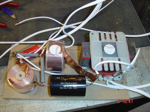

Så jeg har besluttet mig for at opgradere Mahlerne i stedet for at skifte dem ud. Den er måske lidt loudness-agtig i nedre basområde, men det kan jeg godt lide!!! Jeg synes jo de er flotte og de har en stor lyd, så hvorfor ikke prøve at forbedre dem?!?!?
I første omgang vil jeg gerne have en blødere, mere detaljeret diskant og en fastere bas. Det har jeg tænkt mig at opnå ved at sætte nogle Mundorf kondensatorer og basspoler i...
Supreme Silver/Gold/Oil 00010TR 106 056
I skrivende stund er en lidt for lille Silver Oil sat i midlertidigt... Diskanten er klart bedre og s'erne lyder ikke så skarpe...
Lige nu ved jeg ikke om der skal ske mere med dem... Mellemtonen kan jo selvfølgelig også blive bedre, men umiddelbart kan man ikke lige se mH værdierne på spolerne til mellemtonen... Så dem skal jeg lige have min kammerat til at måle igennem osv. inden jeg beslutter mig til noget med dem...
Hvis der skulle ske noget dér, kunne det jo f.eks. blive sådan en sag her...
1.80 mH CFC14 og så måske nogle bedre kondensatorer...

inden du bruger en formue på at genskabe det originale filter, så få dem målt igennem hos Syncroniq eller Troels Gravesen - måske er det et helt nyt filter, der skal til!
Derudover er det måske muligt at skifte en diskant til en bedre, da mange diskanter har samme yderdiameter.

Jeg er lidt usikker på om jeg vil have et helt nyt filter. Jeg tror noget af den musikalitet der er i Mahlerne skyldes den måde Peter Ganserer har lagt delefrekvenserne og de sugekredse han har brugt er jo afstemt i forhold til enhederne og kabinettet...
Så hvis der skal laves nyt filter, vil jeg også have nye enheder i
Og den diskant jeg helst vil have i er en d2904 og den har mindre diameter. Og jeg ved ikke rigtigt hvad jeg skal skifte mellemtonerne ud med, hvis det skal være. Jeg kan godt lide lyden af 15M'eren men den er for lille i diameteren. Og jeg er ikke så vild med lyden fra en 18W'er... Synes den lyder for "nasal" som mellemtone... Så det ender med at jeg skal have bygget en helt anden højttaler...
Så jeg tror jeg  vil begrænse mig til at forbedre det eksisterende delefilter uden at ændre på værdierne, så de nuværende delefrekvenser bibeholdes!
Jeg bruger ikke switchene til at hæve bassen eller dæmpe diskanten, så jeg vil nøjes med at opgradere "normal"-delen af filteret... Det begrænser da også budgettet lidt

Jeg vil lige nævne, som kappen siger, at forskellige filterkomponenter giver en forskel, men ikke i nærheden af et nyt filter design.
Jeg har selv lavet test med Duelund komponenter, og højttaleren blev meget bedere. Men kun fordi filteret var i orden fra starten af.
http://www.speakerbuilder.dk/content/getPage.asp?id=36 <- duelund artiklen
Altså at opgradere filterstumper er dyrt.
Det jeg vil kunne hjælpe med, er at du får målingerne med hjem, og selv kan simulere filter på DINE målinger. Så får du et foreslag med hjem til filter. Du kan så prøve det, og så ved hjælp af målingerne i lspcad justere det ind så det lyder som du vil have det.
Skulle du fortryde, sætter du bare det originale filter i igen.
Sig til hvis det har interesse. Jeg bor i Randersområdet.

Tusind tak for tilbudet!
Hvis jeg skal lave et helt nyt filter, vil det sgu nok ende med, at jeg vil have bedre enheder i også
Derfor vil jeg kun have lavet en simpel forbedring af det eksisterende filter (bedre kondensatorer og spoler)
Hvis jeg skal have lavet en ht helt fra bunden, tror jeg det vil blive i stil med disse, som min kammerat blev færdig med for et par uger siden...

Nogle det har et billde af det orginal delfilter i en Mahler, har en dum mistanke om at det består at lutte ringen komponenter som slet ikke står mål
med Mahler pris, men som sagt jeg ved det ikke, men det kunne jo værre sjovet at få den bekræftet.

Sorry, men du er da lidt afsporet. Jeg har bygget mange forskellige højttallere, både med skan speak og så meget andet dyrt intet har ramt den pris der. Lige nu har jeg fået stykket mig en større 3 vejs sammen kun med seas excel magnesium enheder, med seriøse filtre for under 12.000 inkl alt.
Har du forresten prøvet at se frekvensgangen på et par mahler? et nyt filter vil netop give det du efterlyser i det den har nogle grumme dyk, det vil dyrere komponenter ikke hjælpe på, hvordan vil du forresten finder ud af hvilke komponenter der er bedst? Jeg har erfaret det kommer an på hvilken opsætning de bruges i, og noget der er godt til en er ofte ringe til en anden.

Hvis jeg havde været ene om dette projekt, ville jeg nok heller ikke gå igang, men jeg har stor tillid til min kammerats evner med en loddekolbe... Han blev uddannet radiomekaniker for mange år siden!
Og han har som sagt bygget de tidligere nævnte og viste højttalere, som har den bedste diskant og mellemtone, jeg har hørt! (Jeg har så heller ikke hørt Illuminator enhederne endnu...)
Desuden har jeg tænkt mig at rådføre mig om de enkelte komponenter, inden jeg gør noget som helst.

Jeg ville lade Syncroniq måle et filter ud og så sætte Duelund i signal vejen... Det var ihvertfald det som jeg gjorde på min højtalere (det er dog DIY og ikke VA) og har endnu ikke fortrudt at jeg brugte lidt ekstra på delfilerstumperne.
