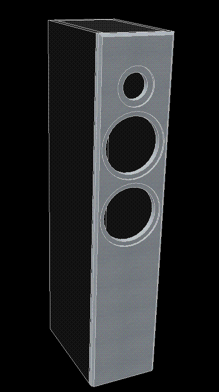

Bakke og kappen's 2½ vejs højtalere
Udgangspunkt:
udvendige mål:
    h: 1000
    d: 340
    b: 210
samlet volumen:
    49l
bitumens samlede volumen:
    4,8l
afstivninger:
    3stk af 170x50X22
    0.6l
Nettovolumen:
    44l

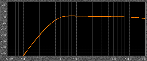

Portafstemning:
    Vb =  47, liters
    Fb =  34, Hz
    QL =  15,
    F3 =  40,54 Hz
    Fill = normal
    No. of Vents = 1
    Vent shape = round
    Vent ends = one flush
    Dv =  80, mm
    Lv =  210,8 mm
Enheder:
1 stk ringradiator (kappen: r29) (bakke: xt25)
2 stk 18W/8531g00
Der vil blive målt med clio og simuleret filter med lspcad til slut.

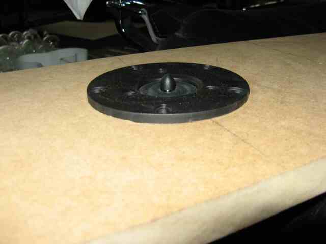

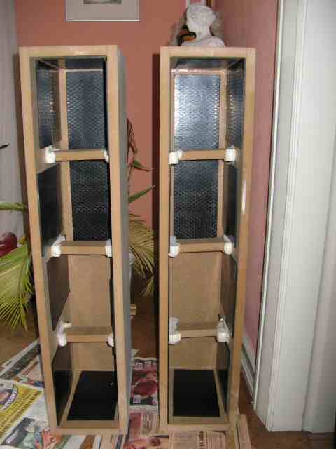

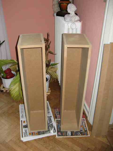

Her er et par billeder fra processen so far. :) Det bliver mest om mine højttalere her, da jeg ikke har så mange billeder af Kaspers. Indtil videre er der nu heller ikke den store forskel, ud over Kasper bruger 19 mm MDF og jeg bruger 22 mm.

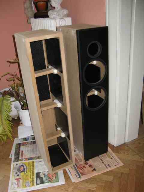

Først et billede af min inspirationskilde til afstivning. Jeg kaster mig ikke ud i de store Storm P løsninger, men går i stedet efter et par styrkebjælker ned gennem kabinettet. Det giver et godt airflow i kabinettet.  Højttaleren her, stødte jeg på i hifiklubben i Hørsholm.

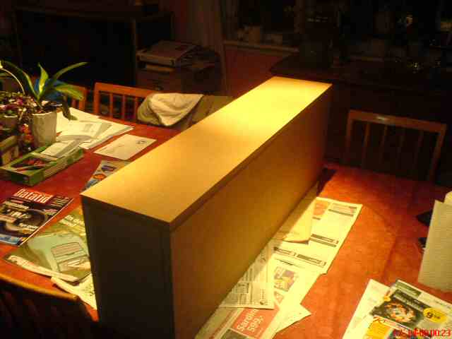

Så er pladerne sat sammen:
Det bliver vist en velvoksen højttaler

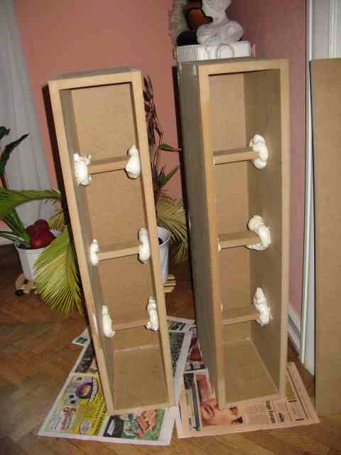

Så er afstivning af kabintetet på plads. Jeg har prøvet mig ad med noget ekspansionsskum. Tanken bag er, at det kan give sig lidt ligesom flamingo, hvilket forhåbentligt dræber lidt svingninger.  Og det holder i hvert fald godt fast!
Masser af bitumen i højttaleren. Nu begynder de at veje godt til:

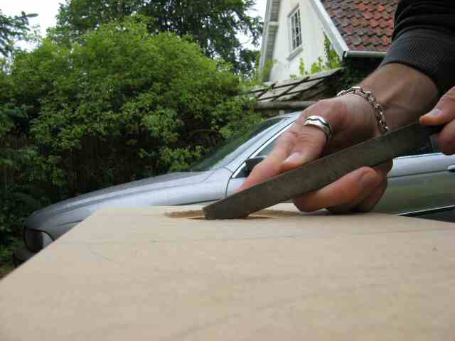

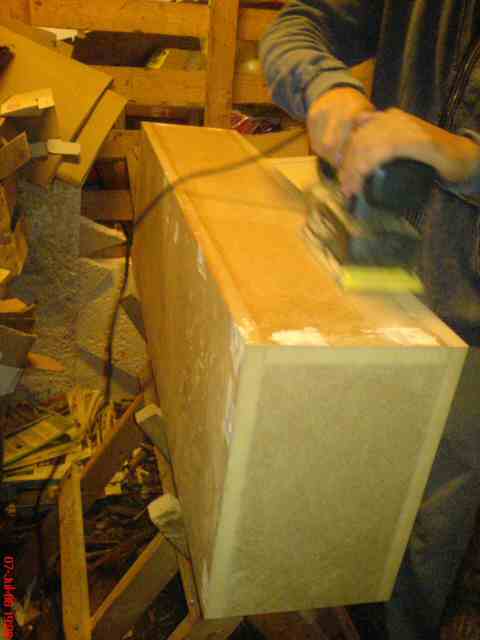

Skidt overfræser betyder skidt baffelresultat! POKKERS!
Så måtte der jo noget håndarbejde til:
Resultatet af håndarbejdet blev ganske hæderligt, så nu stod den på slipning og maling:

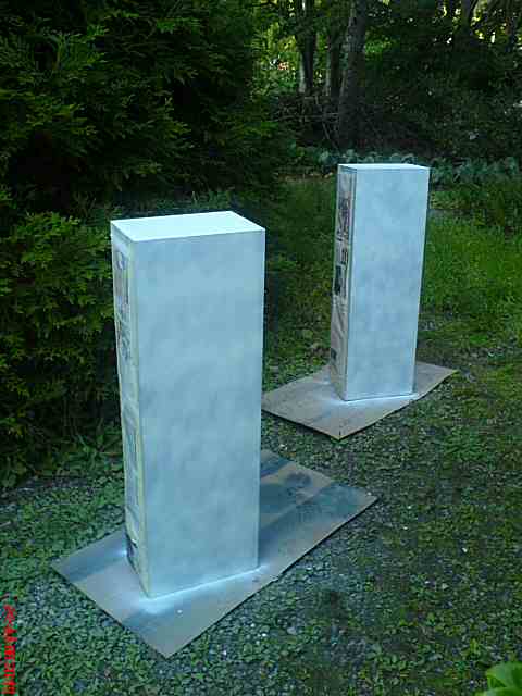

Anderledes positivt har jeg nu grundet mine højttalere. De er derfor klar til malearbejde i morgen!
