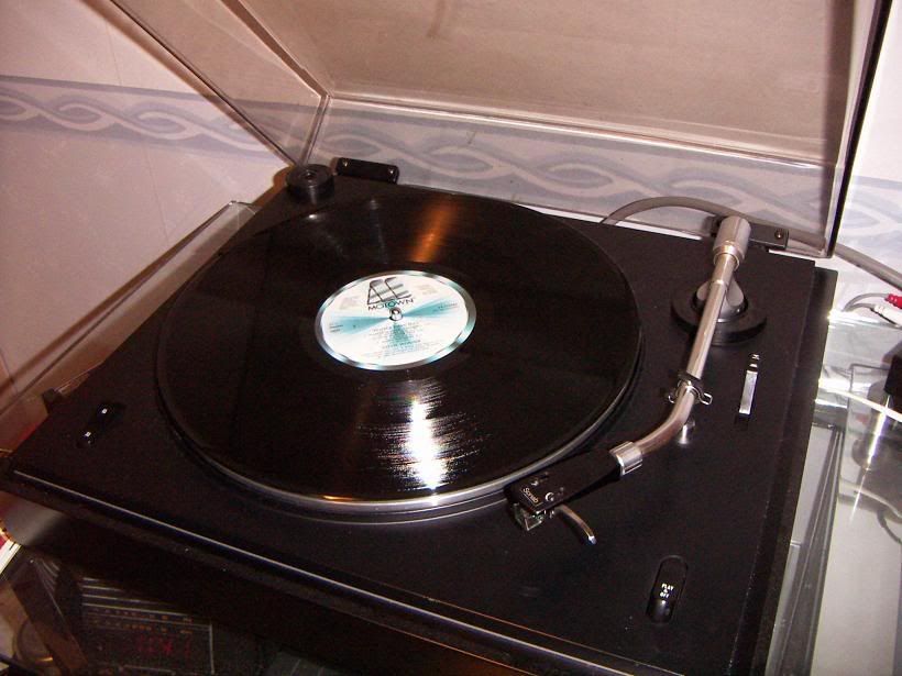

Jeg søger lidt vejledning. Har søgt lidt rundt for at købe en brugt pladespiller, da jeg ikke kan få mig selv til skrotte min gamle vinyl og savner faktisk at høre den.
Efter at have talt med "r-l-b" blev jeg faktisk rådet til at renoverer lidt på min gamle Sonab 85S. Det er ældre sag fra 1971, men virker solid og armen er vist OK ?.
Jeg vil gerne have en god PU på den og ønsker her vejledning. Mit anlæg er: Holfi Pre 8EE, Proceed 2 effektforstærker og Carlson OA 52 højtalere.
Jeg ved ikke så meget, men kan forstå at man hurtig kan falde i... Jeg vil gerne have en MC PU på og mener også at det skal der på Holfien....
Data på Sonab 85S er: Tonearm: Statisk og dynamisk udbalanceret. Indstilbar for nåleanligningskraft mellem 0,5 og 3,5 g. Tonearmen er optimeret for laveste distorsion pga vinklen. Frit oversat fra Svensk og kan ikke finde ud af at sætte et billed ind!!
Holfi'en jeg købte fik jeg at vide at den var til MC, men kikker jeg på deres hjemmeside finder jeg dette: Pre 8 kan fås med en indbygget i MC / MM RIAA kredsløb. Ved at variere forstærkningen er det muligt at bruge næsten enhver patron på markedet uafhængigt af dens output-niveauet. ?

Du skal have en MC pickup for at den passer til din Holfi (IKKE en high output MC, men en normal). I den overkommelige prisklasse er det næsten kun Denon 103 som kan komme på tale. Den kan købes på nettet til rimelige penge (Andre ved mere om dette, end jeg gør).
Ellers en af de billigere Benz, Ortofon eller Dynavector. Kig på en MC i prisklassen omkring de 1.000,- til 2.000 kroner. Hvis du tør - køb en velholdt brugt.

Jeg synes armen er ret fed at se på - kan den tumle en 103er som Janils siger så tror jeg du bliver rigtig glad for den - bare 103eren ikke har for meget output i forhold til din MC indgang - 103eren er jo en low out put med ret højt output
Man behøver ikke købe den på nettet,  Hfifklubben har også denon 103 til ? 1.300 kr. ca. også kan man få den byttet hvis ikke den er i orden (billigst på nettet koster den vel 300 mindre end i hifiklubbe så hut jeg visker)

Lyder godt, og denne Denon vil ikke være for tung til armen ? I min søgen efter 85S, fandt jeg på Carlson Planet i Nyhedsbrev 24, en vejledning til opgradering. Denne herre anbefalede ikke Low Output MC, da armen ikke kan tacklen den ? er det da vægten, eller hva' ?
Ja, musikken jeg hører er primært i den lette ende. Blues, instrumentalt, klassisk og den pæne/bluesagtige Jaz. Dog kan enkelte fede guitarsoloer på fuld hammer bløde mig en del op....
Ja, mit prisleje ligger på 1500 - 2000,- kr.

img294/1052/sonabnx6.jpg< ="text/">setImgWidth();

Hvad med at smække en rega RB300 arm (brugt ca. 750 kr.) på din Sonab og så en Denon 103er samt en ny rem - med lidt held ender du på 2000
Lenco L78 til 775 er lidt i overkanten når en L 75 koster 200-400 kr - det er den samme motor og pladetalerken og det er godt og det er den samme skod arm, selvom headshell se flottere ud på L 78. Det eneste udover at være sort som adskiller L78 fra L 75 er at L78 vist stopper selv når pladen er ovre.
evt. find en brugt Rega P3 og en Denon 103er men så ender du nok på 2.500-3.500

Krenzler: Når du ser den rimelige "svære" arm og ser en anbefalet pickup vægt på mellem 5 og 12 gram - og en fabriks monteret pu som F15 - tror du så ikke at der findes en god low output MC pickup der ville kunne fungerer med Sonab'en ?
krenzler
Indlæg: 5449
Sendt: 16 Juli 2008 kl. 01:34 | IP-adresse registreret
Det er lidt svært at vurdere armens effektive masse ud fra et billede...
Den blev åbenbart parret med PU'er som Orto F15 & Shure M75 - men betyder det så at den er let eller var det bare fordi at det var dengang...?
De eneste rigtigt billige LO-MC's jeg kan ihukomme (omkring de 1000,-kr.) er DL-103 (helst en tung(agtig) arm), Benz MC20E2/L (ditto <- og vejer kun 4 g) og Orto Tango.
Omkring de 2K dukker der flere op (og også nogle der er bløde - som DL-301 II f.eks.) men er det overkill til denne arm/dette værk? Jeg aner det ikke. Hvor kapable er armens lejer osv.?
