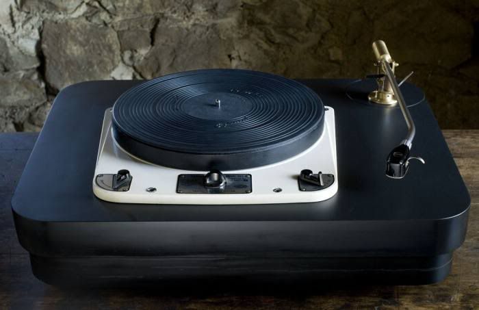

Den gode Thomas synes at være ved at komme efter det med finish på armene og med nogle flotte resultater sammen lækre pladespillere - her et par eksempler til at åbne tråden om Schick tonearme - hvem bliver den første i DK der får en Schick
Oswaldsmillaudio Slate Plinth, Technics SP10, Lumiere cartridge, Schick Tonearm

Afsindigt flotte billeder r-l-b!
Jamen mon ikke det bliver enten dig eller Mellemhjulet der bliver den første??
