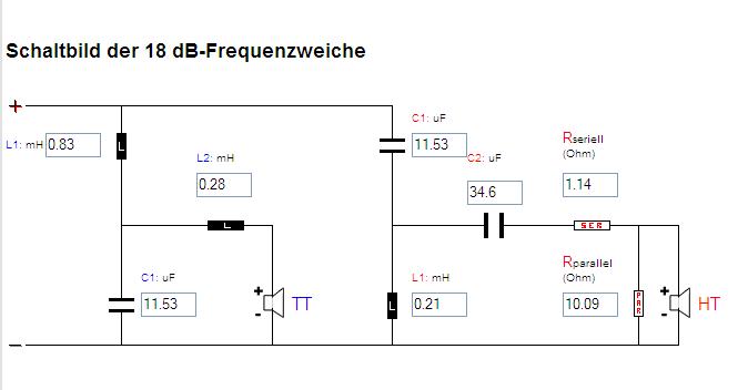

Så prøver jeg lige med et filter nappet fra online crossover værktøjet på [ulr]http://www.lautsprechershop.de/english/index_tools.htm[/url]

CasperCU > Her er dit filter.

Sendt: 21 Juli 2008 kl. 20:04 | IP-adresse registreret
okay smart nok
men man kan da bare konstaterer det online tool ikke ligefrem virker!

CasperCU > Det kommer jo an på hvad man vil have :P. Men hvis man vil have hvad man tror man får, dur de ikke nej.
