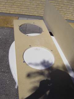

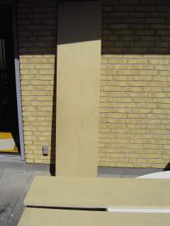

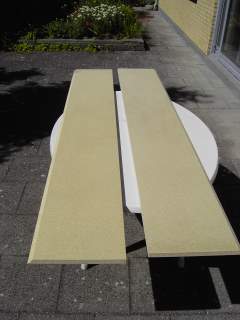

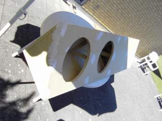

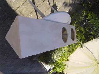

En enkelt 22 mm spånplade (af hensyn til vægten blev det ikke mdf) ville række til et trekantet kabinet på netto 94 liter med en højde på 2,15m og en bredde på 50 cm. Træet blev bestilt, da det efter nogen søgen lykkedes at finde en tømmerhandel, der ville skære i smig.
De to sider og frontpladen
Huller til enheder udskåret og indslagsmøtrikker isat. Sider og afstivninger monteret og dæmpemateriale ilagt.

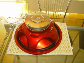

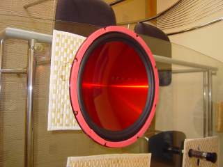

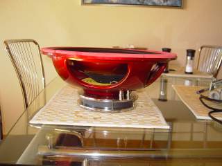

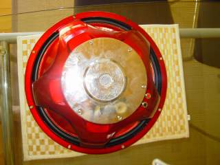

At finde egnede subenheder viste sig at være et større arbejde. Jeg lagde ud med at lede efter pa-enheder for at få høj følsomhed, men simuleringer i WINisd etc. viste, at det nok ikke blev ideelt alligevel. Så faldt jeg over noget der lignede et godt tilbud på nettet - 15" autosub med aluminiumsmembran, 4 ohm og 350 w belastbarhed til 398 kr.! Snak med sælger afslørede, at der ikke fandtes data på enhederne, men jeg var blevet utålmodig, så to styk blev bestilt hjem.

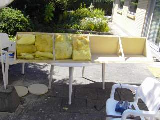

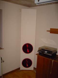

Så skulle kabinettet spartles og males:
Og så var det på tide at få dem bragt indendørs og komme væk fra den bagende sol!
Derefter skulle de tilsluttes.Til at drive dem havde jeg en gammel LC Audio effektforstærker på 2x400w i 4 ohm, som fødes via den nyligt indkøbte Velodyne SMS1

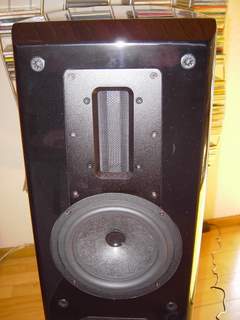

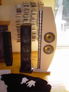

Hovedhøjttalerne kom på plads igen. De er bestykket med to 8" Scan Speak 8554 kevlarenheder og et 140 cm. bånd (konstrueret af Michael Børresen før han startede RAIDHO/EBEN)
Og nu spiller det! Ud fra devisen forvent det værste og håb det bedste er mine forventninger vist blevet indfriet  Subben kan flytte luft, men ikke matche hovedhøjttalerne, som i sig selv er lineære til 25-30hz. Men til film er de sikkert udmærkede. Jeg regner dog ikke med, at det er den sidste sub, der kommer indenfor dørene.

Men er der nogle som kan anbefale en ikke alt for dyr enhed, der vil gøre sig godt med 90 liter, så tror jeg da, at jeg vil prøve. Jeg havde bl.a. kigget på disse:
http://www.skytronic.dk/product/product.php?s=901.222
http://www.hifikit.se/index.php?id=1194
http://www.hoejttalerbutikken.dk/product.asp?product=49& sub=11&page=1
Jeg valgte de røde enheder pga. aluminiumsmembranen som formentlig er stivere end den pap, der anvendes på de ovenstående, og vægten højere (og dermed lavere egenresonans). Jeg tor dog ikke, at det har gjort den store forskel, men det kan være andre er af en anden mening?
En JBL 15" GTI enhed virker meget dyr ift. anvendelsesområdet, men er det sådan en der skal til, for for også at opleve stramhed og slagkraft længst nede?
Jeg har ikke haft sub før og tænkte, at et lukket kabinet med stort membranareal og frekvenskorrektion ville være tilstrækkeligt, men må jo erkende at blandt andre syncroniq og Hasselhoff nok har ret i betydningen af motorsystemet.

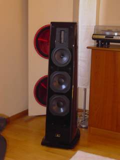

På plads i hjørnet:

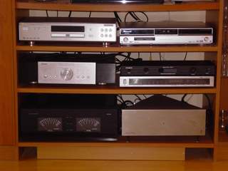

Anlægget:
