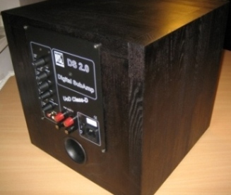

Byggede for ca 1 år siden en sub, udfra byggetegninger og beskrivelser fra et (Jysk højttalerbygge-firma's) hjemmeside.
Den er på ca. 22 L netto volumen og med en Peerless SLS 8" bas og en Hypex forstærker.
Den har jeg ikke været begejstret for... overhovedet.. Har kun brugt den i forbindelse med surround, da den jo om ikke andet, kunne give lidt ekstra bund ved eksplosioner o.s.v.
Det største problem ved konstruktionen er, at den er afstemt med basport Ø5. Det er en alt for lille port, og det resulterer i meget kraftig portstøj, fordi vindhastigheden er alt for stor i den lille port. En større port er ikke sådan lige at montere, da den jo bliver væsentligt længere og svær at få til at være i kabinettet.

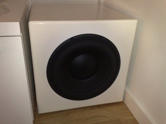

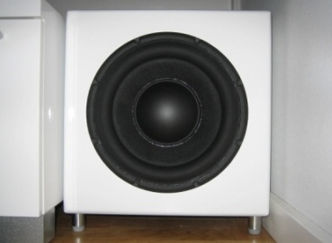

Lige et billede af kassen med 10" bassen i...
( Den er i mellemtiden blevet sparylakeret højglans hvid.... Det mente hende den langhårede passede bedre)...... øøøh, og så var der vist også noget med at jeg skulle sætte en ramme med hvidt frontstof på, for at smilet helt var tilbage... men det må jeg jo så prøve arbejde hen imod

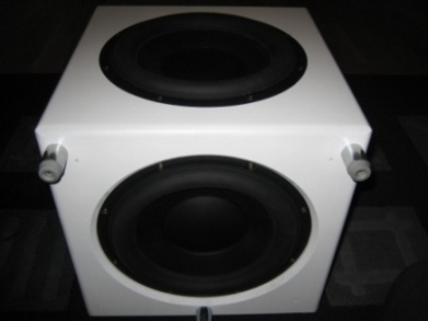

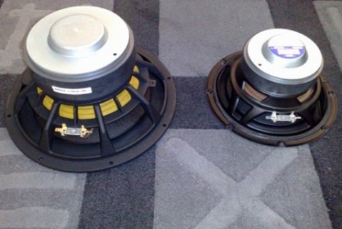

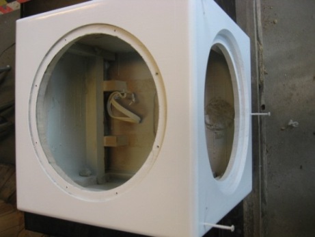

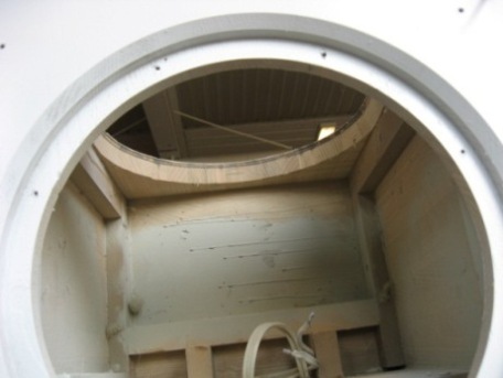

Lige en update mere....
Har været super glad for "min nye sub" efter ombygningen......
Læste lidt på Tymphany's side om sub med samme 10"bas og en slave enhed.. De mener at den burde kunne ramme 25 Hz ved 105 dB... Lyder rimeligt ambitiøst....
Så jeg har besluttet at prøve denne konstruktion..

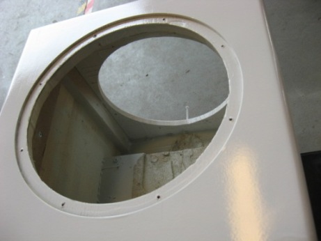

Jeg har derfor været forbi DAT og indkøbe den 10" slaveenhed som Tymphany anbefaler og har efterfølgende skåret et nyt hul i "den efterhånden prøvede sub-kasse"  :-)
Jeg har valgt at sætte den aktive enhed i bunden, således at den spillere nedad (det kræver lige at sub'en bliver hævet lidt fra gulvet... har samtidig undersænket den ca. 15 mm og fræset en skrå kant omkring enheden, så den har lidt nemmere ved at slippe af med trykket).
Slaven sætter jeg så i fronten....Den har nøjagtigt samme udskæringsmål som den aktive, så det var en af de nemme :-)
Jeg har besluttet at prøve at spille helt uden dæmpemateriale.... Det er ikke sikkert at det er klogt....??? men det acustilux som jeg har til rådighed, tror jeg heller ikke gør den store nytte.. Det skal nok være noget mere "bastant"... men nu prøver jeg lige uden i første omgang..
Der er lige et par billeder af det nymalede kabinet, helt fyldt med huller :-)
Så jeg er lidt spændt på at den tørre, så jeg kan få kastet nogle enheder og en forstærker i, og hørt den spille.... :-)

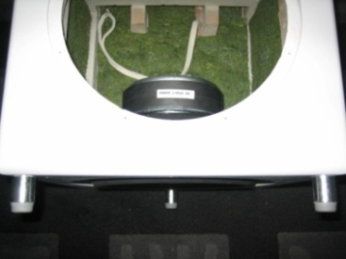

Heeeey..
Så fik jeg sat enheder i den lille kasse.... Jeg besluttede alligevel at fore kabinettet med noget felt materiale.... så er den da om ikke andet lidt dæmpet..  :-)
Og så er der jo lige lyden....Jeg synes at der er STOR forskel...
Bassen er meget kraftigere under 50 Hz... Om bassen er fastere og mere veldefineret.. ja... det er lidt svært at vurdere... men det virker som om at forløbet er mere jævnt nedad..Og helt sikkert væsentligt mere volumen helt nede.. lidt ligesom hvis man havde sat en basrefleks-port i, men selvfølgelig helt uden portstøj.. og støj overhovedet.. og det selvom at slaven virkelig bevæger sig rigtig rigtig meget..
Lige lidt flere billeder...
Det var lidt herfra de dybe toners Frederiksberg...  :-)
