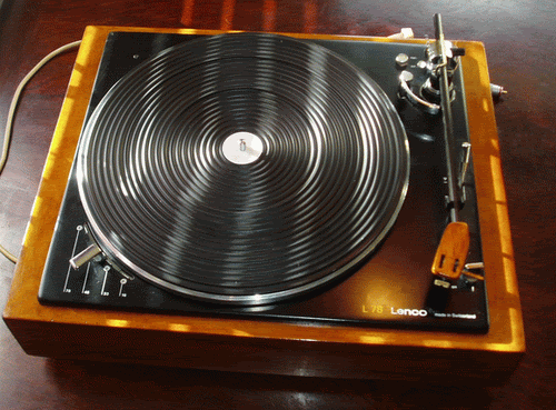

http://www.lenco-lovers.com/forum/album_cat.php?cat_id=13
Har du iøvrigt set en af mine Lencoer ?
Desværre ved jeg ingenting om de remdrevne, så jeg kan nok ikke være til meget hjælp alligevel
