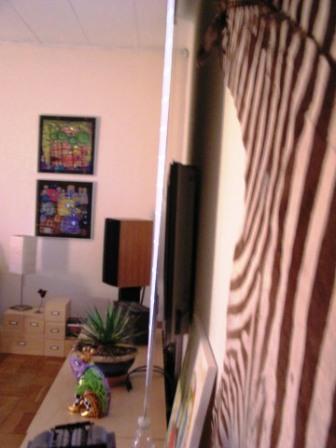

En stor hjælp har det været, da jeg fandt på at hænge lidt vægt på enderne af den nederste kant / stang.
Nu er lærredet væsentligt mere fladt ifht. tidligere / uden vægtene. Derfor - til jer med billige lærreder uden tab-tension eller fastramme-folket - kig lige med.
De 30 sekunder det tager at montere er intet i forhold til hvad det gør. Resultatet er ikke perfekt - men meget bdre end tidligere.

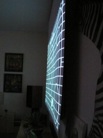

Før Opstramning:
Kanten "folder bagud" en smule.. øv. linierne forekommer tydeligt skæve / vredne.

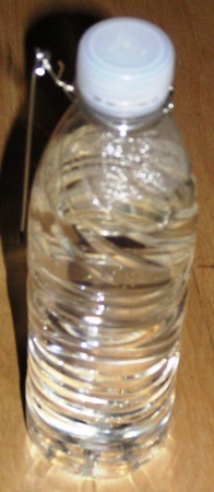

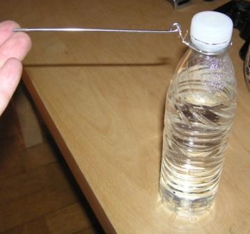

Her er den justerbare (vægten på vandet ) anordning - billigt men effektivt.
Der er brugt et stykke eger som er klipet over som "stang" - og lidt ståltråd som "snor".
Det holder.
Og stangen puttes ind i samme "hul" som den stand der udgør bunden på mit lærred.

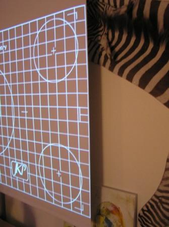

Herefter fremstår kanten væsentligt mere lige.
Der er meget mindre bue nu end tidligere.
