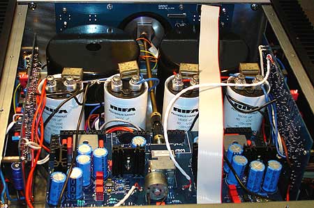

Imbalance
Bruger siden: 06 December 2006
Indlæg: 813
Sendt: 24 August 2008 kl. 23:54 | IP-adresse registreret

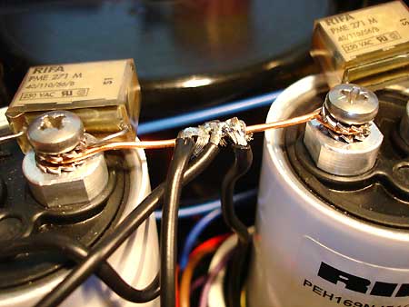

C.Bukowski skrev:
nhj4 skrev:
C.Bukowski skrev:
Gud fader en forældet loddeteknik de benytter. Det er lavet som det skal når det er rør
Skal ? Hvem siger det ? Rørloven ?
Ved du hvilke spændinger der leges med i en rørforstærker, og kunne de tænkes at der er en vis fornuft ved at hardwire med tykkere kabler osv..?
Prints ses mere og mere i moderne rørforstærkere det er også helt rigtigt, men det kræver ligeledes overvejelser med hensyn til hvor tykke og hvor brede baner man kan benytte til printene samt stelveje som skal lægges rigtig...
Men jeg gruer da noget mere over en Gamut konstruktion end den her Cayin må jeg nok blankt erkende..

HenrikW
Bruger siden: 28 April 2006
Indlæg: 1177
Sendt: 25 August 2008 kl. 11:25 | IP-adresse registreret
Der er altså rigtig mange rørforstærkere der er hardwired, og endda benytter det som et salgs argument :) Det er trods alt en noget dyrere fremstillingsproces der ligefrem kræver mennesker under fremstillingsprocessen, noget som jeg faktisk synes er en god ting
Imballance: ja det sydste billede der ser sgu lidt vovet ud, vi må bare håbe at samlingen ikke bliver for varm :)

C.Bukowski
Bruger siden: 19 Maj 2005
Indlæg: 402
Sendt: 25 August 2008 kl. 12:45 | IP-adresse registreret
Imbalance skrev:
Sikke en dårlig forbindelse med de spændeskiver
Til top Vis C.Bukowski's Profil Søg efter andre indlæg skrevet af C.Bukowski
Kjeldsen
Bruger siden: 23 Maj 2003
Indlæg: 9424
Sendt: 25 August 2008 kl. 13:09 | IP-adresse registreret
Lodningen mellem kabler og kobbertråd ser da helt håbløs ud. Der skal være en jævn overgang mellem de to flader.
HenrikW
Indlæg: 1177
Sendt: 25 August 2008 kl. 13:14 | IP-adresse registreret
For god ordens skyld så viser de ovenstående billeder IKKE et Cayin produkt
Imbalance
Indlæg: 813
Sendt: 26 August 2008 kl. 17:03 | IP-adresse registreret
C.Bukowski skrev:
Nu har det ikke kun noget at gøre med spændinger, men også strømmen som løber. Spændingen har en betydning for solations afstanden og strømmen størrelsen på kable/printbane.
Det sjovest for mig ved disse billedere er at en kæde aldrig er stærkere end svageste led. Og tænker hvorfor ofre en formue på netkabler og divs. når det interne halter så meget.
Jeg synes ikke det interne halter overhovedet i den Cayin, og jeg synes generelt at de mere kommecielle kinesiske mærker laver noget der sagtens kan konkurere med de europæriske mærker, og jeg tror næppe konstruktionen er dårlig selvom den er opbygget lidt oldschool..
Jeg er godt klar over spændingen har en bror som også gerne vil med rundt systemet, og det ser heller ikke ud til at tværsnittet af de interne kabler vil få noget problem med at overføre strømmen..
Nu blandede jeg godt nok Gamut'en ind, men kors her ser vi da endnu en konstruktion fra dem der er lavet på den måde, selv da firmaet hed Sirius har de lavet den samme opbygning med meget ringe lodninger via lytterne og generelt rodet opbygning, så det er åbenbart ikke her Cayin har stjålet fra, som de langfingrede kinesere har for vane...
