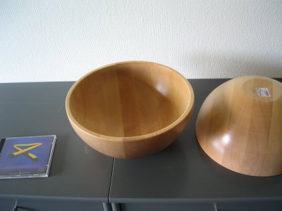

Var i Ikea i denne uge og fandt disse salatskåle i træ.
Tænkte strakt, de kan da bruges til noget andet.
(Er godt klar over at jeg nok ikke er den første med denne ide !)
Og da jeg samtidig har nogle Jordan JX92s liggende var der ikke langt fra tanke til handling.
Jeg vender tilbage når jeg kommer noget længere.

Fedt! - Anthony Gallo - go home...
Hov! - Hvad er det for en cd? Er det Tubular Bowls..?

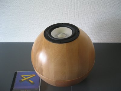

Heh... spiller de?

Wow ser faktisk rigtigt lækkert ud.

Fantastisk ide, optimalt, nemt og billigt(?)
Er der ingen problemer med at skålene passer sammen i runding og størrelse ?

ser sgu lækkert ud, jo fine til pc-højttalere eller lignende trukket af en lille forstærker... nu kender jeg ik så meget til højtt. konstruktion! kan man forbinde højtt. kabler direkte til enheden eller skal der noget elektronik af en art imellem?

Respekt, de ser sgu godt ud!  Fed idé!

hva koster sårn nogen Jordan JX92s?

Ser godt ud meil.
....Hvis du ikke allerede har fundet en løsning til at holde det hele sammen, så vil jeg foreslå 4 stk. 4 mm gevindstænger ( 5 mm hvis enhedernes monteringshuller tillader det ), disse skæres til, så de kan nå igennem hele opstillingen med møtrikker i begge ender, så udgør de samtidig en form for spikes i bunden ....der kan evt. sættes nogle gummidutter ind over enderne af gevindstængerne, så de ikke ridser underlaget. Både enhed og skåle holdes sammen på en simpel måde og gevindstængerne udgør en multifunktion.
Glæder mig til at se mere ....fortsat god byggelyst.
Sidst jeg var i IKEA i Aarhus, tror jeg at det var tæt på at de ansatte fik spat af mig  ....jeg endevendte hylderne med træskåle for at finde matches/par. De ansatte har formodentligt tænkt, hvorfor tager idioten ikke bare de skåle der står yderst.

KrammerAcoustics:
Genialt med at lade skruerne, der holder enheden også holde skålene sammen, sådan havde jeg ikke tænkt, at gøre det, men det er genialt.
Men jeg er stadig i inspirationsfasen og løser problemerne som de kommer og næste problem er som du allerede har identificeret, at få de to skåle sat sammen.
Der er to måder man kan vælge at samle dem på. Den ene er, at lave en samling, der ikke kan ses (en masse slibearbejde) eller også lave en tydelig samling med en sort silikone fuge hele vejen rund. Og da skallerne ikke er præcisionsarbejde fra Ikea’s side, vælger jeg den med den tydelige samling.
Måden jeg havde tænkt mig at sætte dem sammen på, er ved at lave en indvendig ring med en fals og montere begge skaller på dem. Og efterfølgende fylde sort silikone i falsen.
Nej der er ikke lyd på endnu. Projektet er egentlig ikke særlig stort, men jeg gider ikke at race igennem for at få lyd på.
Der skal et simpel RL kreds i serie med enheden og det er alt. Men jeg har Clio så der skal lejes lidt med værdierne. Ydermere har jeg også tænk mig, at sætte et basrefleks i røven på dem.
Der kommer mere, som projektet skrider frem.

haha hvor nice! Uden tvivl det fedeste DIY på hifi4all  damn de er søde!!

Lyder rigtig spændende, kan se at du selv har masser af ideer.
Nu skriver du nok at projektet ikke er særligt stort, men skidt da hul i det. Det er anderledes, sjovt og genialt.
