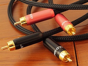

Her ser vi et RCA til RCA Hi-Fi kable som jo ser rigtigt godt ud og man må sige at prisen
er iorden. Men der er ikke mange oplysninger, og det er jo oftest det man oplever ikk'.
Shipping: Free. Total : £11 = ca. 103 Dkr.
http://www.hi-end.on9mart.com/cart/GS-RCA-1m.html
