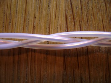

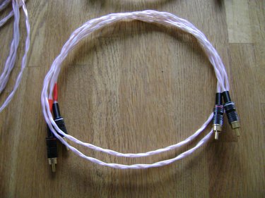

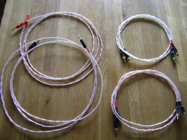

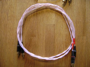

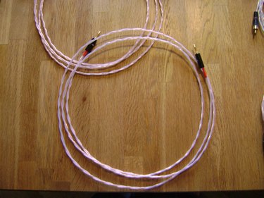

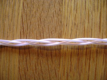

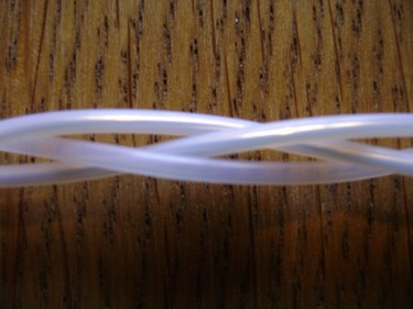

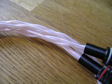

så fik jeg lavet mine nye diy kabler 2 sinalkabler et i sølv og et i kobber og et sæt højtalerkaber også i kobber. Alle leder er i 0.8 mm (ca 0.5mm2) isoleret men ptfe (teflorn) rør så der er lidt luft omkring
sammlet
sølv kablet 1 sinalleder og 1 retur leder
kobber kablet 1 sinalleder og 2 returleder
og højtalerkablet der bliver brugt 3 leder til + og 3 leder -

ser meget godt ud .  Forsæt endelig med din lille produktion

Har sidet og hørt musik på dem i et godt stykke tid nu, og hold hvor de spiller godt, de er det beste kabel jeg har haft her hjemme. De siger ikke noget selv der er bare hul igemmen . Stor fyldet bas der går dybt og krystalklar diskaldt, stemmer står som hukket i granit, med en super fast mellemtone. Der er heller ikke noget støj eller brummen selvom sinalkabler ikke er afskærmet og højtaler kablet løber side om side med et 230v kabel.

Hvordan har du fixeret teflonrørene i stikkene, så ikke inderlederen knækker?
mvh. Per
gx55
Bruger siden: 06 April 2006
Indlæg: 523
Sendt: 19 Oktober 2008 kl. 17:42 | IP-adresse registreret
PHN2 skrev:
Kan man stadig handle som privat hos RS?
mvh. Per
nej det kan man ikke
inden i stikket har det helle fårt en god gang lim

tak leder har jeg selv lavet et ptfe rør og sølv eller kobber tråd som jeg har købt hos en guldsmed.
