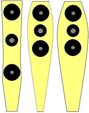

Der er mange muligheder... diapolito-speakers re-incarnated..
Blot for med paint at illustrerede forskellige udtryk en baffel kan give..
jeg kan vist bedst lide de 2 første....

Skal du gøre det "rigtigt tarveligt"..
så gør som SA... lav en ny baffel.. smæk den udenpå.. og vupti.. ranger-style.
Og så lidt finer / ny lakering hvis den ikke skal være sort.. og viola:
(Jeg tror nemlig også bare kassen er 13 cm. hele vejen op, og det kun er baflen der buer så fint så  fint...)
Du kunne jo starte med at prøve det af - det kan ikke koste så meget jo!
Blot 2 stk. MDF på 25 mm. eller noget!
Mvh. Offcourse

Så vidt jeg kan se, er fronten med lige sider, det giver bare et indtryk af at de buer, da kassen bagved overlappes svagt, så hvis det er lige sider skåret der bare er en 3-5 cm. smallere i bunden er det jo lige til !:) måske lave kassen hvid, fronten sort, smide lidt afstivninger ind i "papkassen" sand i foden og så spiller vi igen.......hmmm.. måske jeg skulle opgradere de diskanter der sidder i, eller.....nå, det må komme senere   XT25TG diskant, og HDS Exclusive 6⁄" P830883 x2 sidder der nu.

Netop - baflen sidder udenpå det regulære firkantede kabinet - som en slags "flydende" baffel.. det er der flere der bruger for at afkoble lyden fra siderne på kabinettet bagud.
Så den idé er sikkert slet ikke så ringe enda

2x spids eller 2 x flad... midt imellem spiller ikke.
Hvad med "buet" begge ender?.. så der er noget at klippe efter
Mvh. og god klipning
