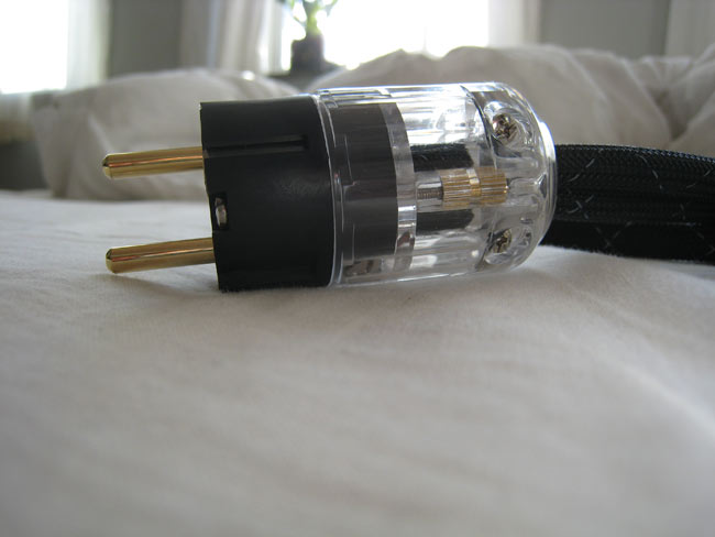

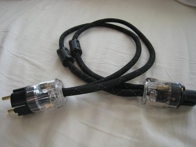

Så var det tid til lidt Diy fra Jeydio igen. Denne gang bestod projektet af to Powercords til mine to Classic 8.0B effektforstærkere.
Målet:
Målet var at skabe større klarhed og mindre støj.
Produkterne:

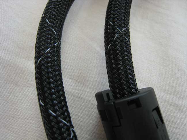

Ledningerne er solidcore cobberkabler 2,5 mm^2, med +/- og jord. For at skabe større mm^2 valgte jeg at bruge to kabler til hvert kabel.
Mit kabelstrømpe er købt over Ebay i england og stikkene kommer fra JET i holland.

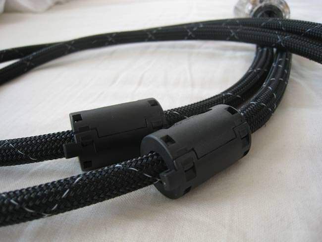

Til afskærmning har jeg fået ferritkerne, som bruges til industrielkabelproduktion.
Det færdige result:
Resultatet:
Større ro, lidt mere dynamik, og mindre støj. (i forhold til std. kabler)

Ferritkernerne skal vist længere ned mod IEC320 (hunstikket)?!

Flot og gennemført! Hvad løber de op i og hvad er det for nogle stik? Er der en direkte sammenhæng mellem dit mål og dit valg af komponenter? Ferritkernen har desværre ingen effekt på det frekvensområde hvor strømmen løber (50Hz). Skal man lave en "rigtig" skærm, kræver det jo næsten også at man har en god ground som tilsluttes skærmen separat. Nu du har et tværsnitareal på 5mm^2, har du så også det i din stikdåse og til stikkontakten?

Ferritkernerne kan så sortere RF fra?!

Det er vel ikke meningen af ferritkerne skal påvirke kablet men snare påvirke udefrekommende signaler.

Her taler vi DC, desuden giver det ikke mening af sortere spikes fra power-kablet, eftersom dette er kilden hvorfra alle de andre signaler bliver indstrålet fra. Desuden er det, det sted i systemet hvor der er mindst følsomhed overfor støj, jeg kan blive ned med at nævne grunde... Det vil være meget bedre at bruge energien på signalkablerne.

Det er ingen der siger det er nødvendigt, der er heller ingen der siger at det har den største effekt, Men det vil skabe en form for afskærmning af kablet. Jeg har også selv tænkt mig at bruge ferritkerne på mine signalkabler og højtalerkabler.
