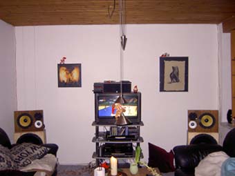

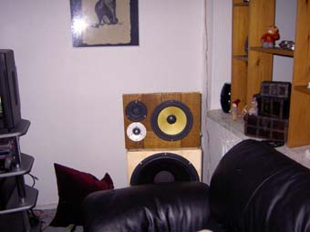

 jeg har et probelm. jeg er i gang med at lave nogle dipol højtaler .. .. jeg lave en anden baffel ... men når jeg er i min stol og lytter .. er der ikke diskant i den ene side ..  når jeg rejser mig op er der intet problem...  det er kun denene side der er probelmet ...  har i en ide om hvad det kan være

Underligt - har du tjekket fasen på højtalerne?

ja .. jeg bruger 6 db filter .. deler ved 8khz

Den er helt gal, det burde være indlysende at det ikke kan lade sig gøre. 6db filter og dele så højt... det skaber jo udfasning af et enormt område bare du bevæger dig få grader off-axis vertikalt. I et lyddødt rum hvor du lytter direkte på aksen, vi taler milimeter præcision her!, vil det fungere (hvis du overhovedet har styr på fasen?), men ikke i den virkelige verden.
OG Se så at få noget måleudstyr på! Ellers kan du godt aflevere de lækre enheder til et mere fornuftigt formål

Med 6dB er diskanten kun dæmpet -6dB ved 4Khz, og -12dB ved 2Khz. Som jeg har forstået det skal den diskant dele ved 5Khz.

Jeg mener ikke at du skal dele så højt, bare at dele ved 4khz, kræver at konstruktionen er uhyggeligt gennemtænkt. Jeg vil forslå 3-3.5kHz med 2 eller 3ordens parallel filter, dette er selvfølgelig en umulig opgave uden målinger, men igen, hvis det skal være ordentligt så er der ingen vej uden om..

oki .. jeg vil bare gerne have så meget ud af min 12  m.. jeg vil dele med min 8" ved 1600 hz sådan ca ....  men det kan godt være det er godt nok vved  4 k...  men tak for jeres svar ...  så må jeg nok heller komme i gang .. skal lige have samlet mine monoblokke

Jeg ville dele lavere, max 1200Hz mellem din 8" og 12m og gerne lavere. Der vil du sagtens kunne bruge et første ordens filter.

det er ikke filteret men placeringen af diskanterne der er problemmet , har du aldrig hørt en af de 10000 skod center HTere der er på markedet, 6dB filteret lyder bare bedst men det kraver mere.

Enig med phoeniks, det er mere placering af enhederne der er et problem end det ( måske ) er delefilteret.
Enhederne skal placeres på samme akse, vertikalt.
Åben baffel systemer fungerer ofte rigtigt godt med 6 db/okt filtrering, dog er du ude i noget af en opsætning, er det virkeligt nødvendigt med 4 enheder ? 3 enheder skulle sagtens kunne varetage hele frekvensområdet, da den kevlar 8" strækker pænt langt op i frekvensområdet ...og endda vellydende http://www.tymphany.com/mg22wo09-08 . Umiddelbart ville jeg foreslå at bruge 8"'erens egenafrulning og prøve at lege dig frem til en delefrekvens relativt højt og så nøjes med et 12 db/okt filter til diskanten.

Med kun 3 enheder vil jeg tro at du kan få et godt resultat, ved at dele imellem 15" og 8" ved ca. 50 - 80 hz og ca. 3,5 khz imellem 8" og diskant. ( OBS: det er gætteri, så derfor leg dig frem til et vellydende resultat ). 15" zomax'en har en høj følsomhed i forhold til 8"'eren, så derfor skal den begrænses til kun de dybeste frekvenser, hvor dens output er mere begrænset.

jeg har prøvet det 8" til at spille højt op .. prøvede at dele ved 2 khz.. men syntes der kom til at mangle en hel det del forhold når jeg ahr den 4" med .. og den 4" lyder bare super godt i det område .. der syntes jeg at den diskant falder af til forhold ..... det var et forsøg med at sætte de to på siden .. jeg vil bare gerne ungå at den bliver så høj...  men jeg komme nok ikke uden om at sætte dem over hinanden ...
