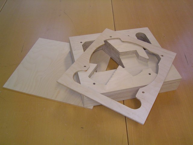

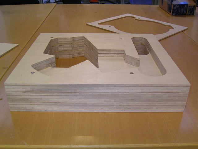

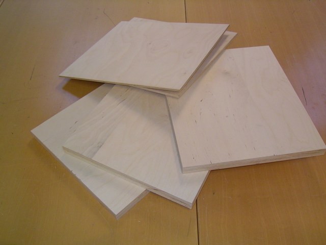

Her har jeg skåret 2 stk. 6mm. birkefineer plade til top og bund. Der er skåret 3 stk. 28mm. birkefineer plade ud til selve plinten, så højden på den færdige plint bliver 96mm. plus 20mm MDF bund.

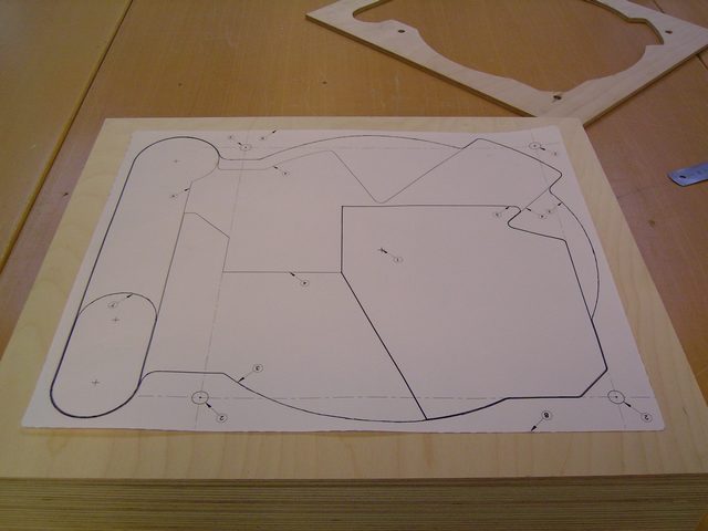

Så mærkes der op til opskæring for motor og arm.

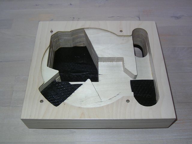

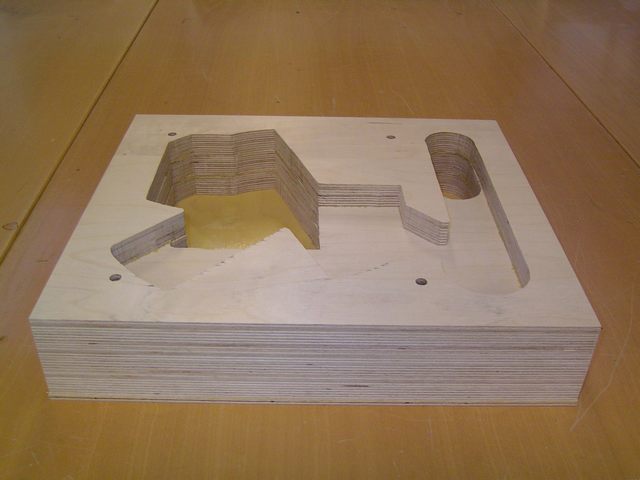

Efter lidt saven med stiksaven, så begynder det at ligne noget.

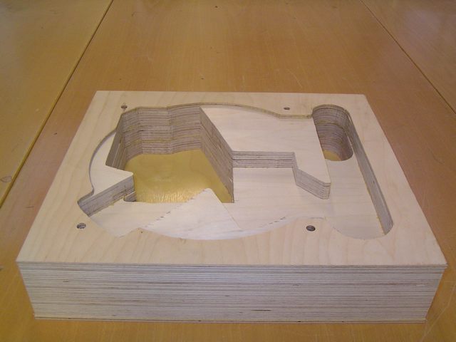

Så er plinten samlet og limet.

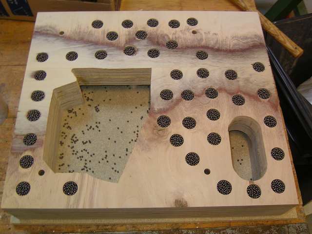

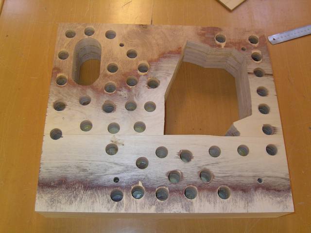

Så er der blevet boret en masse dejlige huller som skal fyldes med 3mm. blyhagl, for at gøre konstruktionen tung og død. Grunden til den lidt grimme overflade er at plinten er blevet planslebet, så plinten bliver helt lige.
Så er der blevet hældt 7kg. blyhagl i hullerne, dette gør den tung og dæmper vibrationer i plinten.

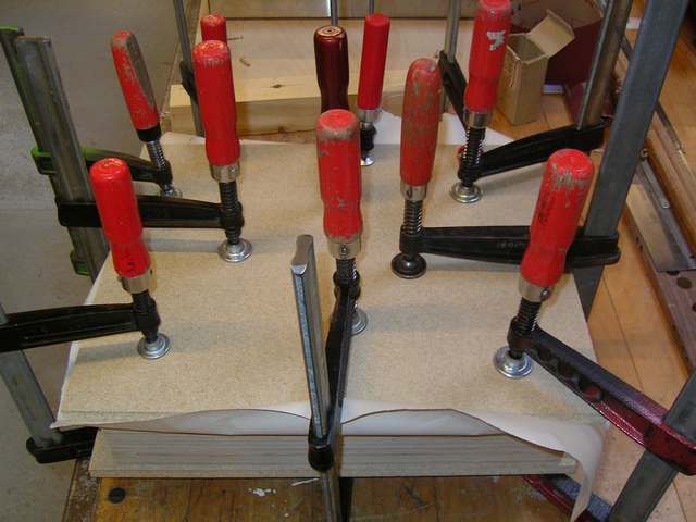

Så limes bunden på, dette skal jo gøres ordentligt, derfor de mange skruetvinger.
Så er bunden limet på, og ja plinten er temmelig tung, da både birkeplinten og blyet vejer godt til.

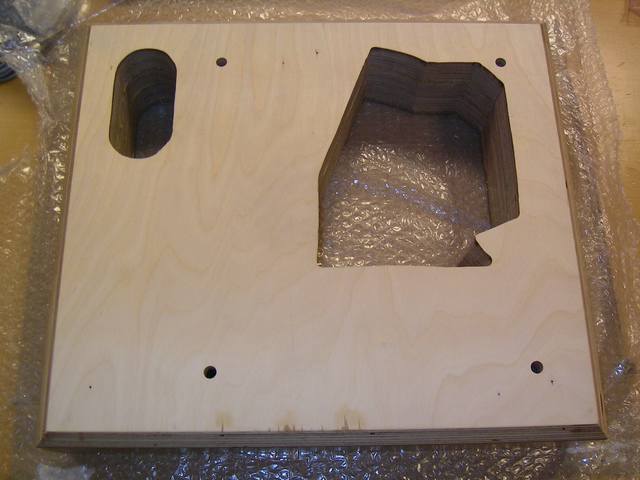

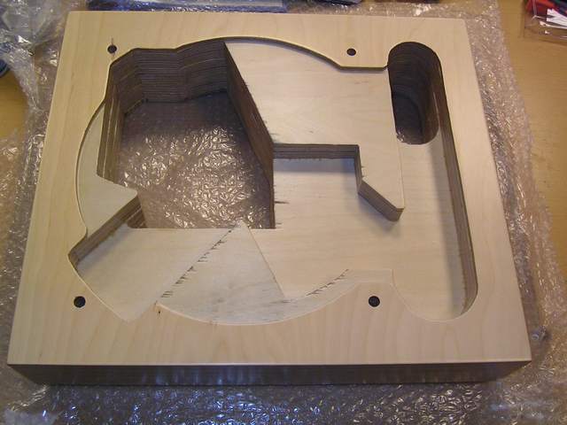

Så er toppladen lagt løst på for at se om det passer.
Så må jeg se om der bliver tid til lidt mere her i weekenden

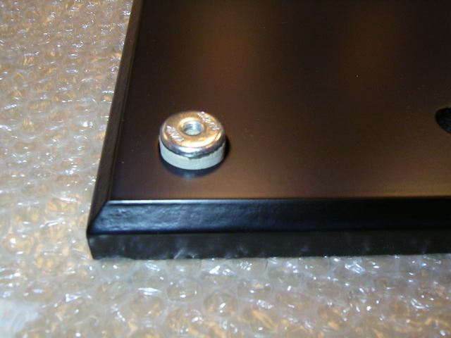

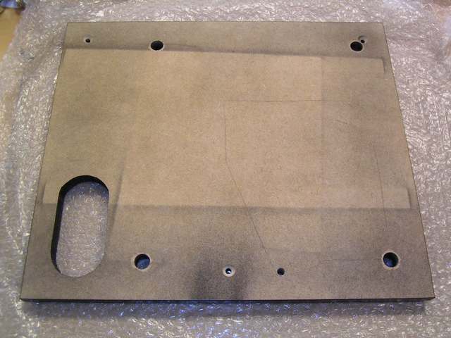

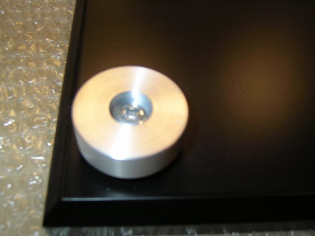

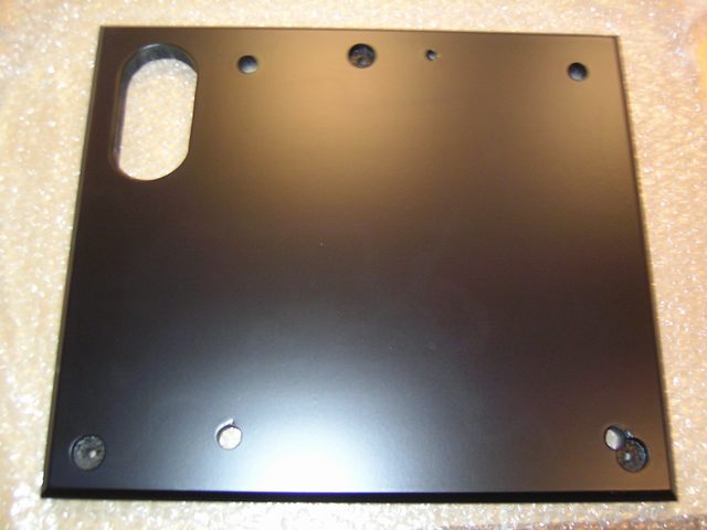

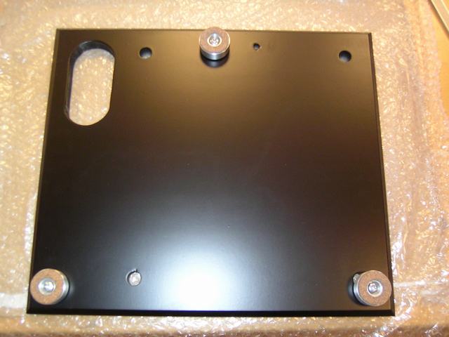

Bundplade til montering af fødder i 20mm. MDF, motoren bliver lukket inde for nedsætning af lyde.
Her er bundpladen færdig udskåret/fræset og lakeret. Der er lavet nedsænkning til dæmpefødder og huller til fastspænding af værk.

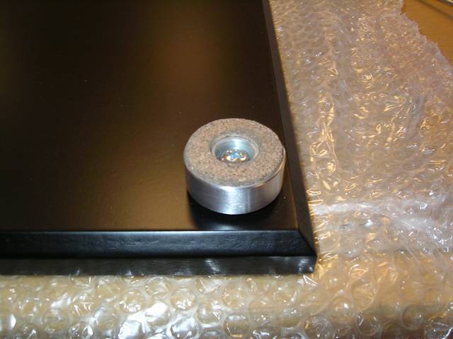

Her er maskin dæmpefoden spændt fast, den er ekstra sikret med lim i skruen.
Billedet er blevet helt så godt som forventet, men det viser en hjemmedrejet aluminiumsfod. På ggrund af den høje vægt har jeg valgt at dreje fødderne i aluminium, de har en diameter på 38mm. og er 15mm. høje. De skal have en kork ring monteret, så de står godt og ikke ridser.
Jeg vil lige tage lidt flere billeder i morgen, selve plinten er blevet ganske pæn efter 5 gange lak.

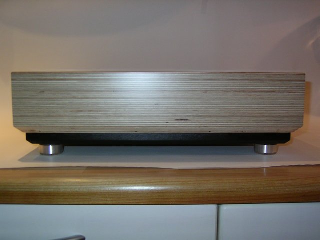

Ideen er netop at gøre plinten helt lyddød og tung, jeg tror ikke at plinten nogensinde kan blive for død, denne skal jo netop optage de vibrationer der opstår fra værket, således det kun er vinylen og PU'en(armen) der producerer lyd.
Lige et par billeder mere

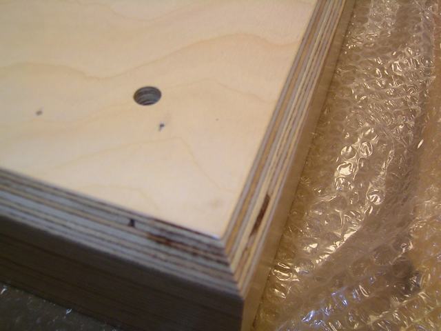

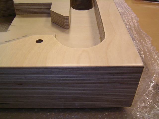

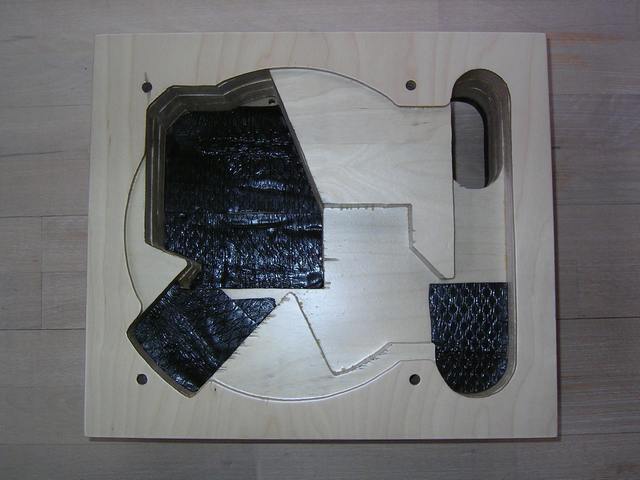

Her er billede af bunden på plinten inden MDF bunden limes på.
Jeg har affaset kanterne i bunden med 45 grader, så plinten ikke kommer til at virke så tung at se på.
Sådan ser den lakerede plint ud, den er blevet lakeret 5 gange med silkemat klarlak.
Her er  der et billede mere af den nylakerede plint.
Der er monteret kork på føderne så de står godt og ikke ridser.
Lige et billede af alle 3 fødder.

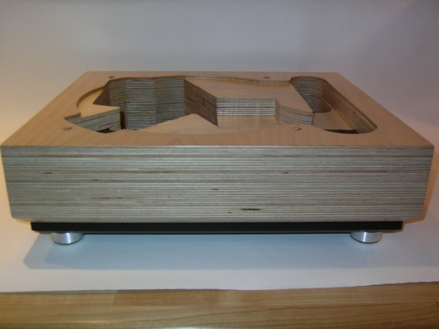

Men nu er plinten endelig også helt færdig, nu mangler jeg bare at få sat ned ad vendte phonostik på SME armen, så der kan leges med phonokabler også.
Her er plinten færdigdæmpet.
Lige et billede mere af dæmpningen.
Et billede der giver et indtryk af fronten på plinten.
Et sidste billede af plinten inden der kommer værk og arm på.

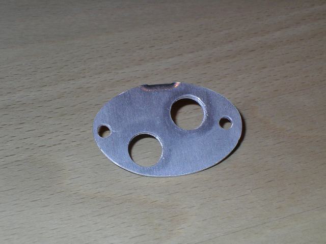

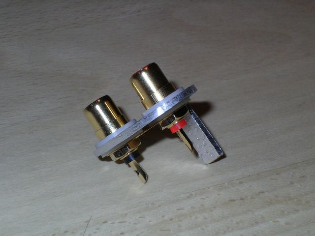

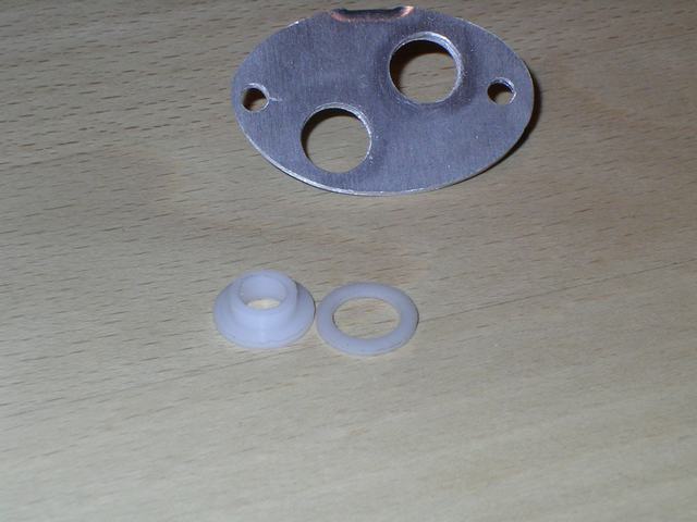

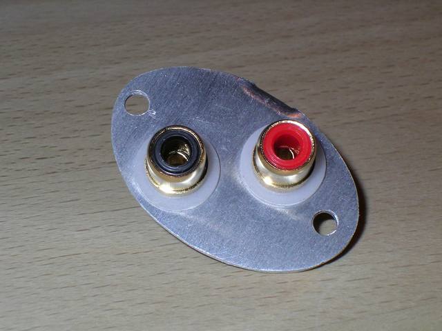

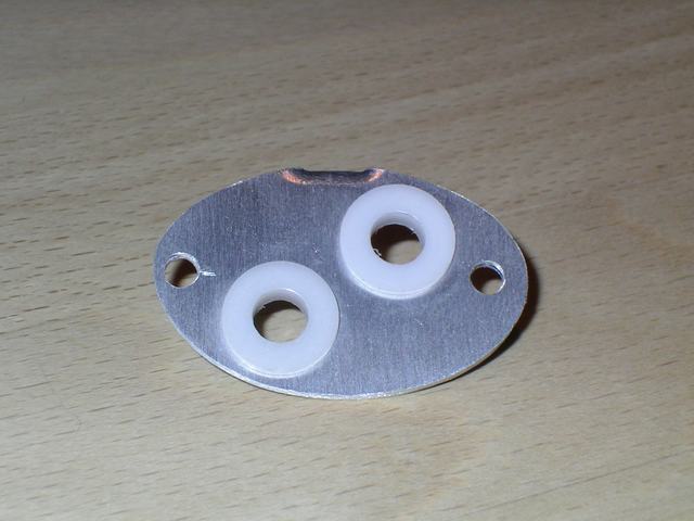

Jeg har lige lavet phono brønd til SME armen, den vil jeg lige have sat på her i aften, så kan der nemlig leges med phonokabler på pladespilleren også. Lige et par billeder af denne også.
Et stykke aluminium som er håndfilet, og har fået boret huller i søjleboremaskinen. Der er vippet en flange op således brøndens hus kan fastspændes.
Isolatorer i drejet Pom.
Klar til Phonostik.
Monteret og klar til montage på SME armen.
Lige et billede fra siden, så man kan se montageflangen.
