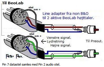

Hej igen JLAN
Det var godt.      Ja den har L R Preout.
Køber du et sæt BeoLab 8000 trækker du et Phono til Phono kabel til hver højttaler, som sættes i LINE.
Køber du et sæt BeoLab 8002 benyttes disse to adapter, og hver højttaler som sættes i LINE.
LINE DIN tilslutnings kabler er de samme som kan købes i B&O butikker til BeoLab 3.

Du kan finde en købe løsning på indlæg 18 Maj 2010. side 4. Og en gør-det-selv løsning på indlæg 02
December 2010. side 7. BeoLab 2 tilsluttes med adapter kablerne og BeoLab 8000 tilsluttet til BeoLab 2
som front. BeoLab 6000 kan bruges som baghøjttaler med et adapter kabel, og almindeligt PowerLink
Mk III kabel mellem de to BeoLab 6000. Læs på tråden hvordan det fungere.

Power er ikke noget problem. Det ligger i dine B&O
Phono out fra pioneer fordeles her i et 5-1 setup
Center out kan du evt. køre direkte på dit TV's højttaler. Dvs samle dem i mono. Du skal selvfølgelig finde signalet før
forstærker.
Jeg har tidligere brugt Elliots diagrammer, der normalt fungerer fint. Link til hans projekt finder du
Her
Jeg kan se du bor i København. Brinch Elektronik på Fredriksborggade har de stumper der fremgår af diagrammet + kabinet
Bemærk- ovenstående er analog løsning, hvilket jeg antager du søger :-)
HB
