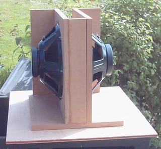

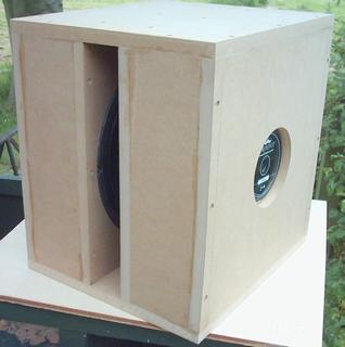

Jeg fik lige skruet en lille sub. sammen,jeg bruger et par billige  15" pa. enheder fra
Eminence.
Her er de uden sider og top.
Her er de så klar til at blive afprøvet.
Jeg driver dem med en hjemmebygget 20 w. Hiraga
fra min Nad l54 dvd receiver, og jeg må sige der er rimelig bund på.
Dog er er der godt med vandring på basserne, selv uden det helt store kraftværk.
Håber billederne kan bruges.

Som en lille kurøsitet er den viste konstruktion patenteret. Hvilket er noget uforståeligt, da Linkwitz
før har lavet en version, hvor den ene basenhed er vendt 180 grader.

Jo både Linkwitz og Ridtahler har rodet lidt med dipoler/repoler

Bredden er 39,8 cm.De kunne godt havde været godt 60 mm. smallere ,så de to side plader var helt tæt på framen.men jeg havde problemer med at finde målende på magneterne.

Den går rimelig langt ned,efter hvad beregnings programmet siger er det omkring 29-30 hz.
Enheden er ikke helt den perfekte ,lige til det her formål, men da lure lidt på at lave et par
Frugal horn ,lagde jeg mere vægt på en højere følsomhed ,end en lav Fs. Følsomheden falder en del
ved brug af dipoler.
Det blæser i hvert fald godt ud af portende.
