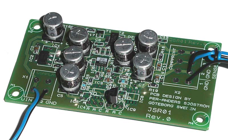

Sendt: 08 Marts 2004 kl. 09:28 | IP-adresse registreret
Jag ar fått proptotypkort nu. På med lödkolven!
Bild nedan!
http://www.diyaudio.com/forums/showthread.php?postid=343740# post343740

Sendt: 16 Marts 2004 kl. 14:38 | IP-adresse registreret
Den positiva regulatorn börja fungera nu. Ser ganska bra ut. PSRR ligger på mer än 5 siffror med en DVM.

Sendt: 23 Marts 2004 kl. 13:50 | IP-adresse registreret
Jag har nu gjort en liten modifering så nu är stabiliteten riktigt bra. andy_c  på www.diyaudio.com hade gjort en simulering och förutspådde en självsvängning på runt 6 -8 Mhz och han fick rätt!

Sendt: 25 Marts 2004 kl. 14:43 | IP-adresse registreret
Både den positiva och negativa regulatorn fungerar nu bra. Snart är det dgas att beställa kretskort så är det någon dansk här
som vill haka på surfa då till wiki-sidan.

Sendt: 27 Marts 2004 kl. 13:38 | IP-adresse registreret
Hej Per Anders.
'Grattis' med dette flotte board, som sædvanligt har du lavet noget der ser absolut top-notch ud!
Hvordan lyder Jung regulatoren? Jeg har kigget en del på artiklerne af Walt Jung, og i mine øjne ser det ud som 'Super Jung Regulatoron', blot er en standard Zener / opamp / emitterfølger regulator, som vist (næsten magen til) i National's LM329 datasheet fra 1985. (Dog uden det seje navn ;-) ).
I de nyeste updates har han så brugt nogle hurtige opamp, som han sløver ned igen, for at undgå selvsving.
Hvad er støjen under 10Hz? Afgøres den ikke 100% af LM329DZ?
Hvordan vil du vurdere performance sammenlignet med en moderne low-noise regulator som f.eks. ADR421?
Hilsen LC

Sendt: 27 Marts 2004 kl. 14:57 | IP-adresse registreret
Tack, Lars!
Konstruktionen är en Jung Regulator. Det som är lite speciellt med denna regulator är att den har en
bredbandig emitterföljare, till skillnad mot en enkel (eller två)
NPN-transistor. Detta gör att regulatorn blir snabb så att den på
elektronisk väg skapar en "superkondensator". Man får en MYCKET
lågohmigare spänningskälla en någon kondensator kan skapa på passiv
väg.
Man får dock se upp med för mycket kapacitiv last för då självsvänger
det på sådär 5-8 MHz.
När det gäller val av spänningsreferens så har jag gjort det helt universal,
vilken som helst TO92, SOT23, SOIC08 kan användas. Jag har testat
LM431 med gott resultat. Tyvärr har jag begränsade möjligheter att göra
bra mätningar men man kan misstänka att detta SMD kort är ganska bra,
goda möjligheter att det till och med är bättre än originalet.
Kolla också Brian Bells regulator.
http://www.diyaudio.com/forums/attachment.php?s=&postid=2462 31
Länkskriptet fungerar inte med min bläddrare.....
http://brian.proho
sting.com/reg/jung-pcb-top.gif
Jag har egentligen ingen koll på _hur_ bra regulator som krävs. Mina
konstruktioner med LM317/337/7815/7915 tycker jag låter väldigt bra
trots dessa "dåliga" nätdelar.
