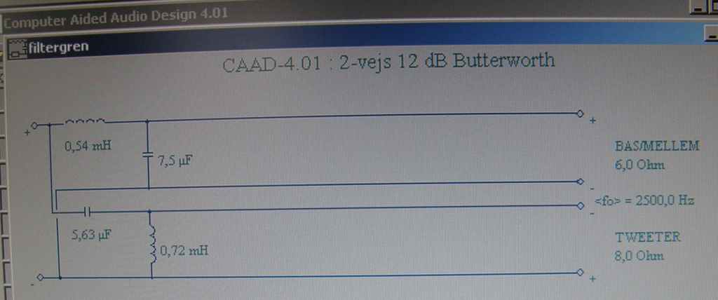

et forslag her fra vil være et 12db delefildter, brug Jensen kondensatore kober til din diskandt og fin justere diskandten in med modstande af en god kvalitet
delefilter diregram, det er kun et forslag

Tak for diagrammet,så kan jeg komme igang.

Jeg er ked af at sige det, men de delefiltre man beregner eller finder på en hjemmeside eller lignende, kan ikke bruges til en fis i praksis. Det ville så synd at bruge sådan et filter, sammen med så fine enheder, som dem du har der.
Du skal have udmålt dine højttalere og så skal du have lavet et simuleret filter. Jeg ville godt kunne hjælpe dig med det, men kan se du bor på fyn (jeg i århus), så ved mindre du gider at køre hele vejen, skal du finde en anden som kan gøre det for dig.

Man kan desværre ikke beregne et filter.
Der skal måles på enhederne og helst i de benyttede kabinetter.
Der udfra kan man evt simulere et filter, eller beregne filteret udfra de kurver man måler sig frem til.
Et beregnet filter som det viste passer lige så godt som hvis det var beregnet til 12 ohms enheder, desværre
