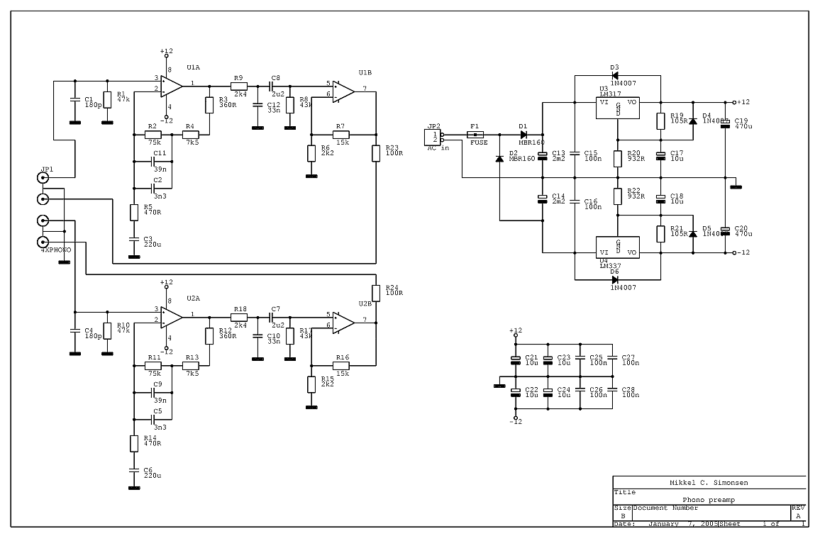

ML_CLS
Bruger siden: 11 Oktober 2007
Indlæg: 1187
Sendt: 09 Juli 2009 kl. 01:15 | IP-adresse registreret
Jeg kan ikke fatte at der ikke er benyttet en gratz bro (brokobling) før udglatningen, der er "what so ever" ingen fordel ved at lege "antik rørforstærker" ved at benyttet en enkelt diode pr. "rail" , det giver blot problemmer med høj ripple strøm
Udover do. faktum..., er det ikke lige meget med stelføringen hvordan det i praksis er lavet
Jeg vil satse en pose vingummi bamser på, at du er vidne til begge problem stillinger
Post det billed og lad os se hvad der kan gøres
Jo. Printet er beregnet til at køre på en ekstern 9-12V trafo. Hvis der var en brokobling skulle du jo bruge to trafoer

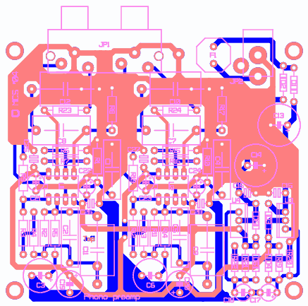

Som det er nævnt, er det garanteret dine stelveje. Kan vi få et printlayout at se ?
Generelt kan man sige at stel vejen skal følge signalvejen slavisk. Har du lavet stjernestel er det garanteret derfor.
Ordentligt printlayout er alfa og omega for ingen brum og god lyd.

Som jeg skrev tidligere, du har garanteret lavet stjernestel, er det korrekt ?
Er det iøvrigt dit eget printlayout, eller et der er brugt tidligere af andre uden problemer ?
Nej, stel dækker et stort område på printet.
Citér:
Det er mit - og har været brugt mange gange uden problemer.

Jeg har bippet stelplanet igennem begge sider af printet har fat i kassen.
