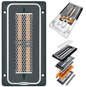

Enhedderne der kommer i er som følger:
Diskant
Hertz Mille ML280S - http://www.hertzaudiovideo.com/schedaProdotto_en.asp?id=2&id cat=30&idprod=98&numid=1&numcat=1&numprod=2
Mellemtone
Hertz Mille ML500R - http://www.hertzaudiovideo.com/schedaProdotto_en.asp?id=2&id cat=30&idprod=83&numid=1&numcat=1&numprod=3
Bas, 2 stk i hver
Hertz Mille ML1600 - http://www.hertzaudiovideo.com/schedaProdotto_en.asp?id=2&id cat=30&idprod=84&numid=1&numcat=1&numprod=5
Sub, 1 stk 12"
Hertz Mille ML3000 - http://www.hertzaudiovideo.com/schedaProdotto_en.asp?id=2&id cat=36&idprod=86&numid=1&numcat=3&numprod=2

Prøvemontering, mellemtonen (båndet) bliver undersænket 5mm :-)
Passer PERFEKT
Looks SWEEET

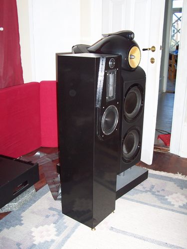

har selv bygget til det sæt enheder

Det største problem med hensyn til montage er diskanten, jeg lavede så den sjove front kunne tages af og havde lavet udfræsning på bagsiden så man kunne komme til at spænde ringen ordentligt på diskanten. skulle jeg gøre det igen ville jeg nok finde et stykke aluplade at spænden den på og så undersænke den i fronten i stedet, så er den lidt som en rirtig diskant, alså en slags diskantforplade. Ellers gik resten ret nemt. Lytte indtryk har jeg ikke så mange af, jeg lyttede kun at de var i orden og så blev de afleveret ved ejerne, ja importøren, han har dem sikkert stadig. Porten skal man lege lidt med til man finder den rigtige tuning.
Kan evt. finde flere billeder hvis det har interesse.

Det er vist desværre alt hvad jeg har af dem, fik desværre ikke taget nogen billeder af extra fronten set bagfra så du kunne se det, men jeg ville helt klart forslå en aluplade at montere diskanten i. det var bøvlet at lave al den udfræsning så man kunne komme til at spænden den møtrik. Men palcer diskanten så tæt på mellemtonen som muligt, så de kommer til at arbejde ordentligt sammen.

god ide med en aluplade bag diskanten

Ja det lidt næmmere at spænde den på en lille aluplade, så kan man montere den som en normal diskant. Kan heller ikke være nemt at montere den i en bil.
