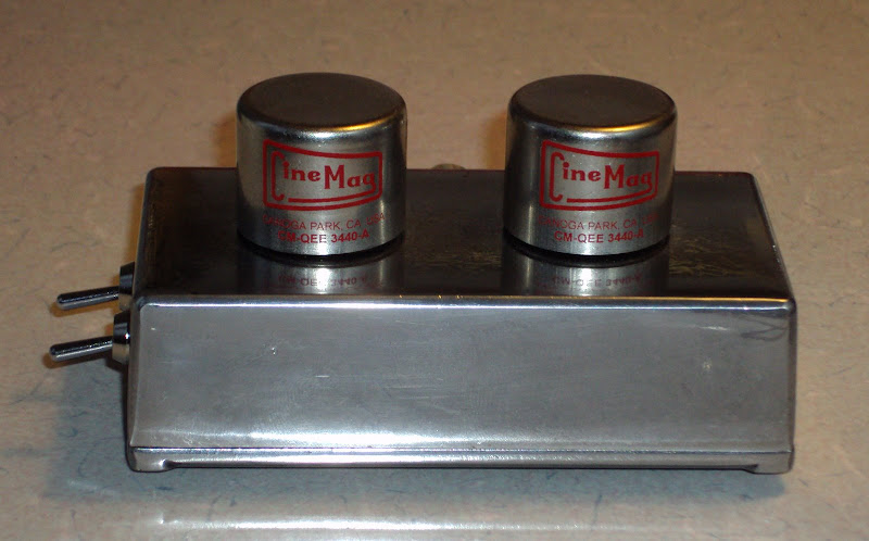

i øvrigt tak for tilbudet - er de cinemag trafoer omstillelige så du kan bruge MC pickupper med forskelligt output

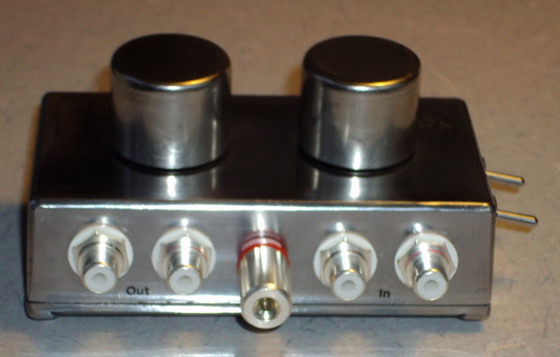

"er de cinemag trafoer omstillelige så du kan bruge MC pickupper med forskelligt output"
Min (som er blevet bygget for mig) har en kontakt der skifter mellem 37,5 & 150 ohm (via 47k ohm). 600 ohm er også en potentiel mulighed.

krenzler skrev:
Jeg tvivler nu på at forglemmelse af anti-skate kan gøre en pick-up decideret skinger.
potentiel mulighed.
Er det sådan en her du har?
Flemming
Til top Vis Halo8's Profil Søg efter andre indlæg skrevet af Halo8
