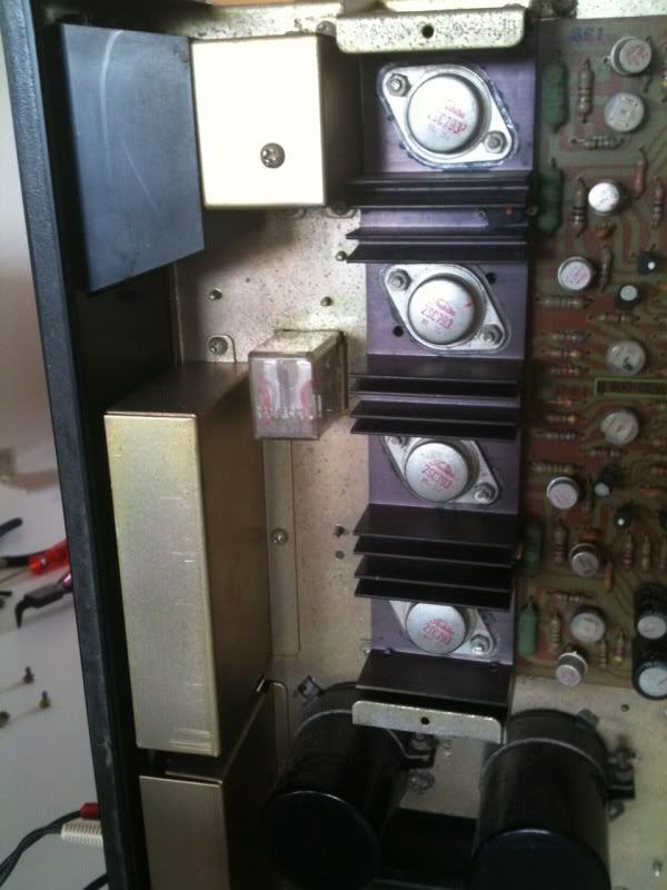

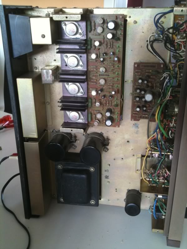

Billede et er et overall look af forstærkeren set ovenfra. Jeg går så tættere på problemet med billede to.

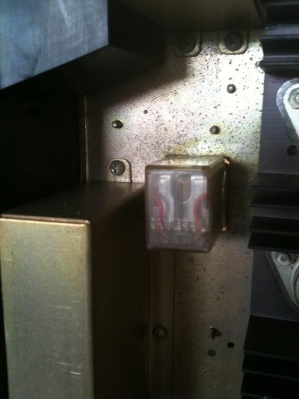

Billede 3 viser et gennesigtig firkantet plastic cover med "OMRON type MY2"
Når jeg banker let på diverse dele i forstærkeren er det den der får det til at knase, og signalet til at forsvinde i den ene side.
Så langt så godt. Hvad gør jeg???

Sådan et relæ der ikke er forseglet kan akkumulere en masse snavs over årene.
Dette gør at kontakten internt i relæet kan blive dårlig.
Det kan sagtens være årsagen til det du oplever. Prøv at skifte relæet, eventuelt til en forseglet type.

Har læst lidt og iflg. en marantz ejer andetsteds på nettet med samme problem, skriver at det højtaler beskyttelse relæ. Det giver jo mening.
Men du skriver jeg skal skifte det til at lukket. Men hvor finder jeg et sådant??

At rense et relæ er ikke svært.
Tag plastichætten forsigtigt af - lokalisér kontakterne - de sidder i den ene ende af relæet.
Alt efter hvor "hærgede" de er, så kan man bruge forskellige metoder til denne rensning.
Den fine: Træk et stykke rent a-4 papir igennem kontakterne nogle gange, så skidtet kommer af og det virker igen.
Den grove (hvis det er meget hærget): Brug et meget fint stykke slibepapir og træk dedet igenenm kontakterne og rens dem.
Jeg plejer at skille det lidt ad og rense med a-4 papiret først og dereftr polere kontaktflderne med noget brasso-agtigt og derefter tørre dem forsigtigt af med en vatpind. Samle igen og afprøve.
Pas på de meget fine kobberledinnger, som er i relæet.

Hej Freddy.
Fik lige nøjagtig samme råd af min gamle far.
Men mit umiddelbare problem er at få plasthætten af. Den er ikke det mindste fleksibel. Og da relæet er loddet på har jeg minimalt plads til pølsefingrene. Er der nogen små tapper jeg skal trykke ind?

Sendt: 13 August 2010 kl. 11:23 | IP-adresse registreret
Jeg tror, at det ér muligt at tage hætten af, men du skal nok "lirke" lidt mere- hvis der er de små tapper, som griber fast, så prøv at "rykke" lidt i dem. Måske skal du bruge et lille egnet værktøj, som kan komme ind under plastickappen - og så forsigttigt løfte kanten lidt ud og opad.
Et relæ samler vel, som så meget andet, altid lidt snavs/støv op igennem årene- men det er ikke det, som er problemet med svigtende relæer - det er den karbonbelægning som kommer til at sidde på kontakterne. Der kommer ved at når kontakterne slår til, så kan der komme en gaaanske lille gnist lige før sammenkoblingen - og den gnistdannelse afsætter en lille smule sodagtigt materiale. Det vil komme uanset om relæet er kapslet ind eller ej.
Hvis det stadig er svært, så kan du evt. lodde relæet ud, så du nemmere kan komme til. (husk at tage et billede af, hvordan det sad, før udlodning.
