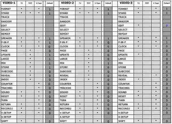

    Beo4 indholder to slags software:
    Application controller:
    Software 4.4
    Operationsdata:
    EE 4.2
Softwaren vises på Beo4 ved at trykke /STAND-BY/ og /LIST/ samtidigt, og så /MENU/ og /GO/ samtidigt for at se EEPROM version.
Tryk /LIST/ for at se software version.
Softwaren opdateres ved at udskifte PCBen med bestillingsnr.: 8001806.
Den nye software er blevet indført i produktionen af typerne 1624 and 1625 fra serienr.: 14903590
Software 4.4 og DVD knap

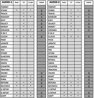

New SW EE6.0
New functions and new CONFIG
The CONFIG has been changed:
VIDEO-1 "AVANT CHASSIS" , AVANT, BV 3 -32",
VIDEO-2 Beocenter/Beovision 1 and MX
VIDEO-3 US TV
AUDIO-1 Basic audio
AUDIO-2 BS 9000
It is now possible to add RANDOM to A-TAPE (For BS 3200)

Der findes 4 forskellige EE-versioner, hvor EE-versionen bestemmer, hvad der står på listen, når fjernbetjeningen forlader fabrikken.
EE-versioner:
Video1/Audio1: 6.19
Video2/Audio1: 6.20
Video3/Audio2: 6.21
Video4/Audio1: 6.22

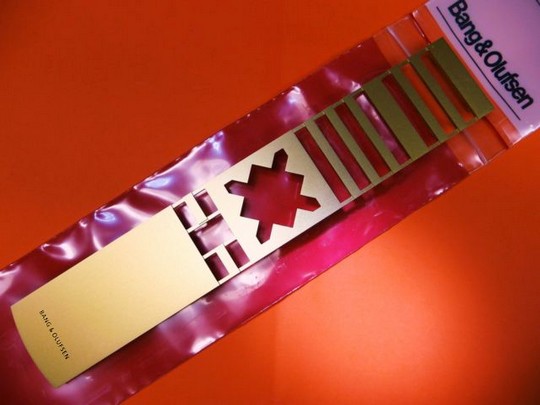

    Brydder du dig ikke om front pladen på den nye BeoPlay-linjen, er her et råd for det.
    Topplade i "guld" til Beo4 fjernbetjening. Set her
