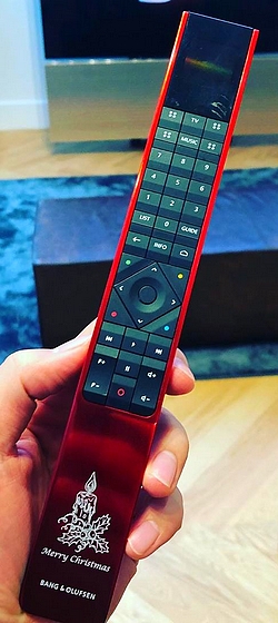

Rød Beoremote One BT.

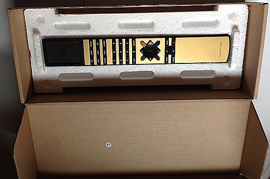

Bang & Olufsen's  Beo4 - Mk4 fjernbetjening special model i GOLD.
Skulle idag være et 'samler objekt' Denne gold model er fremstille i ganske få antal.
