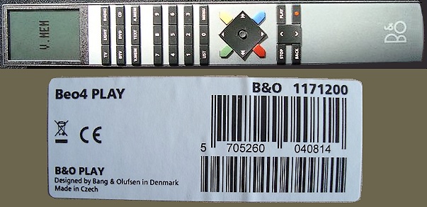

Hej,
Det forekommer mig ikke klart hvordan man kan se om det er seneste Beo4 version eller tidligere (uden at starte den op og checke software version).
Kan man fx ikke se det på partnummeret?
Jeg har flg, er disse de allernyeste?
1171000 (klassisk Beo4)
1171200 ("Play" Beo4)
Hvilke funktioner går man egentlig glip af med en tidl version i forb med et V1 tv?
På forhånd tak...
Sendt: 30 April 2013 kl. 19:33 | IP-adresse registreret
beomedia
Beo4 Type Nr.1712 fjernbetjening med B&O logo, er alle opdateret med de nye funktioner som
bl.a er: AppleTV,- YouTube,- H.media, - W.media.
Nu ved jeg ikke hvor langt man er nået med salget af ikke opdaterede Beo4 Type Nr.1710 fjernbetjeninger
med BANG & Olufsen logo. Men for at finde udad hvad for en version du står med, er det rigtigt
at du er nødt til for at kontrollere dette at få Beo4 i hånden, og trykke GO og MENU på samme tid,
og derefter LIST for at 'rulle' gennem information og se om der står, SW:8.00.  DB:1.20. BL:1.0.
Gør der det er den opdateret, og er = med Beo4 type Nr. 1712 med B&O logo, til BeoPlay V1.
beomedia
Bruger siden: 08 Februar 2007
Indlæg: 252
Sendt: 30 April 2013 kl. 20:39 | IP-adresse registreret
Kan du se noget ud fra de partnumre jeg har opgivet? Hvilke versioner er de?
Er alle "B&O" Beo4'er nødvendigvis nyeste version? Elller er der flere varianter end den du kalder 1710?
Sendt: 30 April 2013 kl. 22:25 | IP-adresse registreret
beomedia - Efter prisliste 01.01. 2013 -
Køber du et BeoPlay V1 modtader du en type 1712 = 1(1712)00 ("Play" Beo4)
Køber du et BeoVision 11 modtager du en type 1710 = 1(1710)00 (klassisk Beo4) =
Den man skal kontrolere. Står der, SW:8.00.  DB:1.20. BL:1.0. svare den til 1712

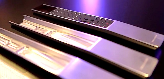

Ny fjernbetjening Fra Bang & Olufsen -
BeoRemote One -silver. Type Nr. 1716. Pris 1.995 Kr.
BeoRemote One fjernbetjeningen er i aluminium.
BeoOne er I aluminiun.

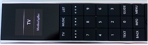

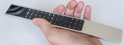

Sammen med BeoVision Avant lancerde Bang & Olufsen fremtidens fjernbetjening; BeoRemote One.
BeoOne skal signalere en ny begyndelse med sit aflange aluminiumsdesign og en lille skærm øverst.
B&O holder med BeoOne Remote fast i det aflange design, men næsten alt andet er nyt. Den har et
blødt knæk på midten, for bedre komfort i hånden og hele undersiden er skabt i ét stykke aluminium,
der er afrundet på underkanten, så den er nem at samle op.Knapperne er sorte og øverst sidder en
lille skærm, der anvender mere visuelle ikoner end den nuværende Beo4.
Ud med nostalgi - ind med MyButtons
A.mem, v.mem og lignende betegnelser forsvinder og erstattes af mere tidsvarende TV og Music-
knapper. Der kommer også nye MyButtons til. Knapper kan programmeres til en række funktioner –
f.eks. at tv’et skal starte direkte op i Spotify ved et foruddefineret lydniveau og en given position for
gulvstanden.
Opsætte, B&O forklarer. Hold blot knappen nede, når du har et scenarie, som du vil gemme på en
af MyButton-knapperne. Hertil kommer desuden en ændret brugerflade på selve tv-skærmen.
Fjernbetjeningen kan naturligvis styre andre B&O-produkter, som det har været tilfældet før i
tiden, og kan også programmeres til at styre andre produkter – f.eks. Apple TV som kan monteres
i flere nyere BeoVision-fladskærme. BeoRemote One medfølger til BeoVision Avant.
Den vil først senere kunne købes separat. Prisen bliver 1.995 kroner. - Af Rasmus Larsen.

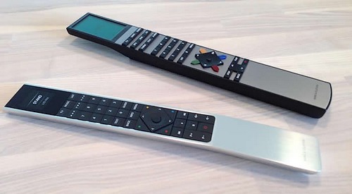

Pr. default levers BeoVision Avant -55" med den nye BeoRemote One fjernbetjening, som er tiltænkt som afløseren
til den så populære Beo4. Hvor Beo4 var en støbt zink-base med et ret solidt feel, og en monokrom LCD-skærm i
toppen, så er One nu peppet lidt op med en uni-body aluminimum krop hvori indmaden på bedste smartphone-vis
skydes ned i når først batteriet er plumpet ned i bunden. Man har endda samme eject-hul, som du finder på SIM-
kort skuffen på en iPhone for at skubbe indmaden ud af One. Vi havde lidt frygtet, at sådan en aluminium ville ligne
en slagmark med en hel del ridser efter 2-3 ugers brug, men det var ikke tilfældet. One ser stadig pæn og blank ud
ved udgivelse af denne anmeldelse. Men nu er anodisering af aluminium vel også spidskompetencen hos B&O.
BeoRemote One ved siden af Beo4.
I toppen af One finder vi nu et 128x128 pixels monokrom OLED display, som tænder

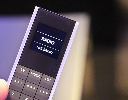

Den nye BeoRemote One har fået OLED display i toppen.
One har fået et ekstra tricks i form af tre konfigurerbare knapper, som eks. kan starte
Spotify direkte ved ét tryk. Mange af knapperne fra Beo4 går igen på One, men den
har også undergået et par evolutioner, der bedre passer med det moderne brugsmønster
man har i dag. Displayet på One kan i langt højere grad konfigureres til at vise lige det du
ønsker, i den rækkefølge du ønsker det og med det navn du ønsker. Hvor man før hen
måske var mindre tilbøjelig til at bruge "List" funktionen på Beo4, så er det nu en ret
hyppig og naturlig del af betjeningen, som helt klart er langt mere anvendelig end før.

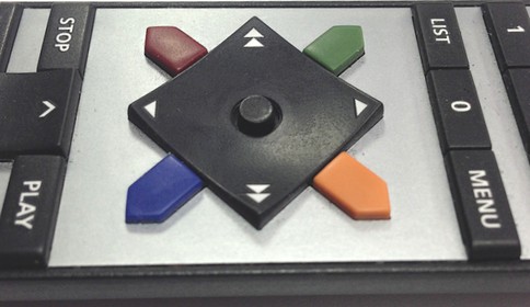

Jeg var dog fan af det lille joystick som Beo4 fik i sin sidste revision, men ift. resten af
fjernbetjeningen, så ville sådan et element ikke passe helt så godt ind på One, da
knapperne er noget fladere.
Ergonomien af One er lidt dårligere end Beo4 hvis dine hænder er store.
One føles markant anderledes i hånden end Beo4. Den har mindre tyngde og er smallere. For folk med lidt større hænder,
så er den ikke helt så behagelig at bruge. Hvor One dog virkelig skiller sig ud er på det taktile feedback. Beo4 har sine
knapper inddelt i flere sektioner og knapperne buler ud, så det er forholdsvist nemt at finde hvad man leder efter i blinde -
hvis man blot har nogenlunde styr på hvor knappen ligger. På One er der ingen grupper og knapperne er næsten helt flade.
Ingen knapper har en knop eller lignende til at identificere hvor man har placeret fingere. Dvs. ud over den runde "GO"-
knap, så har man ikke 100% styr på hvad man trykker på, med mindre der kigges på fjernbetjeningen. Vi måtte ofte finde
en lyskilde under testen for at navigere sikkert gennem menusystemer på de enheder vi havde tilsluttet og styrede gennem IR-dioderne, hvilket gav anledning til lidt frustrationer. Af flatpanels.dk. Aug. 2014.
