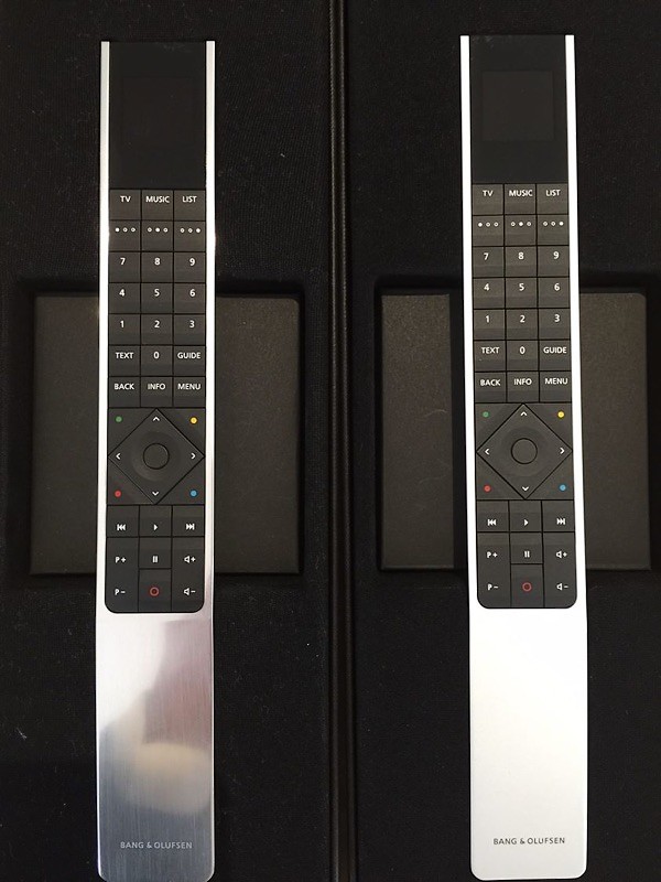

Her er den nye BeoRemote One i silke look, for at undgå finger aftryk. (Ses i højre side).
BeoRemote One. Type 1716. I silver & silk. Pris Pr. 1-1 2015. 2.095 Kr.

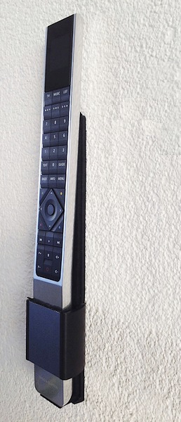

Væg monteret BeoRemote One i holder.
Vægholder ca. 100 kr. - Prisen ennu ikke med i B&O's prisoversigt.

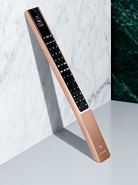

Skal det blive spændende og se om der kommer en
B&O 90 års version af  BeoRemote One i "rose gold"
til salg, uden at køb et tv.

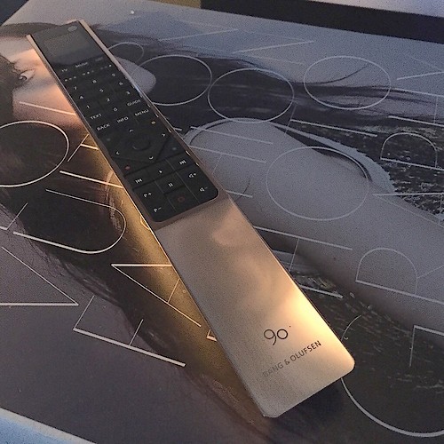

Sendt: 01 Maj 2015 kl. 07:56 | IP-adresse registreret
B&O's 90 års version af  BeoRemote One.

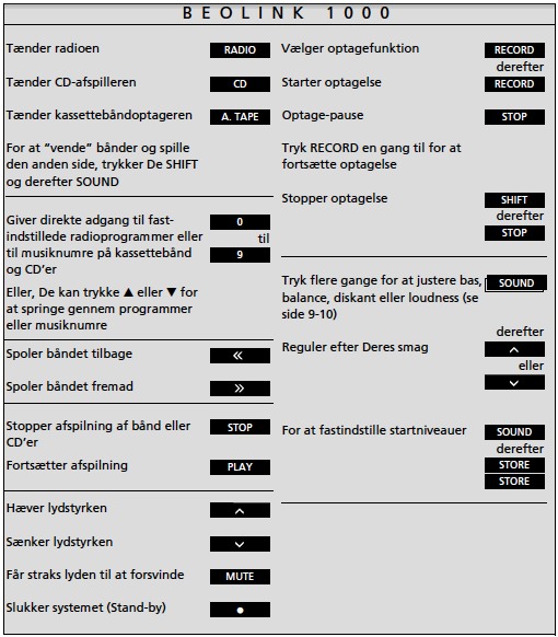

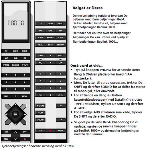

Undtagelsvis lidt om BeoLink 1000 / Beo4.
F.eks Beosystem 4500 kan fjernbetjenes med BeoLink 1000,
men vil du ikke også kunne fjernbetjene med Beo4 betjening. ?
Se dette. -
Loudspeaker skrev:
Jo, det gør jeg skam, Peter
Det er faktisk en Beo4 MKII med DVD knap jeg bruger til hverdag - magen til den på illustrationen.
Beo4 kommer dog lidt til kort, når det kommer til ændringer af indstillinger. Hvis jeg fx vil programmere
en radiokanal, mangler jeg STORE til at gemme. Men til hverdagsbrug er en Beo4 tilstrækkelig.
To-vejs kommunikation.
Ikke alle BM4500, kan kommunikere to-vejs - SW version 2.1 eller derover er påkrævet, hvilket min
ikke havde, da jeg købte den. Jeg har dog sidenhen skiftet eprom'en til en med version 2.2 så vidt jeg
husker, så nu kommunikerer den to-vejs. De fleste BM3500 deler forøvrigt hardware med BM4500,
så man kan ved at skifte eprom'en i en BM3500 ligeledes få den til at kommunikere to-vejs.
Samtidig giver dette også mulighed for at programmere en timer. Jeg vil dog indskyde, at to-vejs
kommunikation ikke er en holdbar løsning til hverdagsbrug. Der går ganske enkelt for lang tid fra man
trykker på knapperne, til der sker noget.
/Dennis

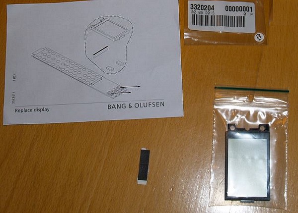

Udskiftet display på Beo4 fjernbetjening.
Et udskiftning kit koster omkring 300 kr. Så bare udskifte selv, det er ikke særligt
vanskeligt. Batteridækslet og batterier fjernes - Skru de 4 små skruer ud.
Under fanen er også en skrue. Seks møtrikker fjernes med 5.5 nøgle.
Fjernes de gamle gummi puder af PCB, de nye er inkluderet i udskiftning kit.
Fjern det gamle display fra fordybningen. Glem ikke gummi drejeknapper mod
aluminium. Hvis alt er pæn og ren, tryk det nye displayet i fordybningen og skru
det hele sammen igen.
