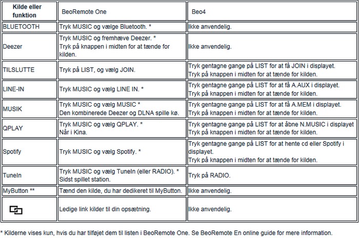

Hvordan aktiveres kilder med BeoRemote En eller Beo4 ?
Dette gælder for BeoSound Essence 2. generation med IR-øje og BeoSound 35.
Du skal vælge, om du vil betjene BeoSound med enten BeoRemote En eller Beo4,
du kan ikke bruge begge versioner..
For at betjene BeoSound Essence 2. generation med IR-øje og BeoSound 35 med
BeoRemote One, skal du indstille BeoRemote One i Product Option 'BeoSound «.
Se BeoRemote Én Brugervejledning for mere information.
 For at bruge Beo4 skal du indstille lydanlægget i A.OPT 1.
   Sæt A.OPT 1 med Beo4 ...
   Ret Beo4 fjernbetjeningen mod lydsystemets IR-modtager.
•  Hold knappen • nede, og tryk på LIST.
•  Slip begge knapper.
•  Tryk på LIST flere gange, indtil OPTION?  vises i Beo4 displayet, og tryk på GO.
•  Tryk på LIST flere gange, indtil A.OPT vises i displayet på Beo4 og derefter trykke nummeret     knap 1.

Har du brug for at tarte dit udio- eller video-grej (alt ir-baseret B&O-grej) på et bestemt tidspunkt,
kan en Beotime bruges som fjernbetjening.
Du kan vælge stort set de samme kilder, som med en Beo4 hhv en BeoRemoteOne.
