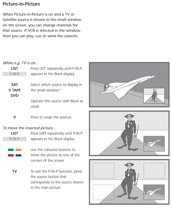

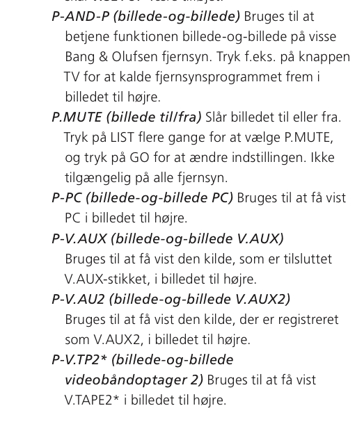

Søren B skrev:
Hvad dækker Beo4 kommandoerne der starter med “P” over f.eks P-V.AUX, jeg er klar over at “A” og “L” er henholdsvis AV og LINK.
Søren
Det er kommandoer til Picture in Picture, eller Picture AND Picture fra BV6 hvis ikke jeg tager fejl.
Format 0 ►►► HD A/V Link on Steriods ⚡⚡⚡⚡ ☺
Sendt: 03 Februar 2018 kl. 09:50 | IP-adresse registreret
Hej Søren B
Rigtigt - beovox141
P-V.AUX = For at vise (picture-and-picture) i den kilde der er tilsluttet V.AUX-stikket i billedets højre side.

Jeg kan se at P-V.AUX er tilføjet til LIST - På Beo4 type 1624 og 1625 fra serienr. 12428550.

Det kan da ikke have været sååå svært at finde ud af
Det kan man da bare læse her:
https://www.bang-olufsen.com/~/mediaV3/Files/user-guides/beo 4/beo4_lexicon_danish.pdf

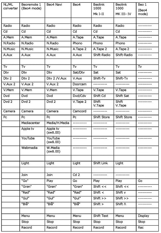

Sendt: 10 Marts 2018 kl. 22:34 | IP-adresse registreret
I forbindelse med opsætning af min NL/ML converter har jeg lavet en liste over hvilke Masterlink
kommandoer den accepterer... og hvilke knapper på mine fjernbetjeninger der skal anvendes
Søren B
