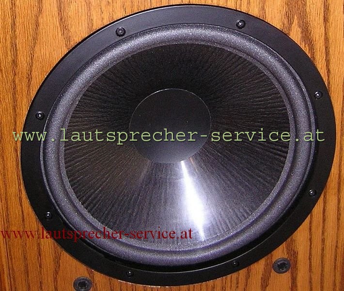

2. Jeg har kigget ind i kappaerne og kan se at der ikke er monteret nogle potentiometre der hvor der sat en justerings knap til diskant og mellemtone, der er altså overhovedet ingen justerings mulighed ...hmmmmmm, der er sat et andet delefilter i, stadig af orginalt infinity... ser det ud til????? der står bare intet om model eller noget. er der nogen som har forstand på de højtalere, og har en ide om hvsd det kan være for en slags delefilter??????
3. De basser ser da noget tynde ud...  lille magnet, en lille skod kurv af tyndt metal.... men de spiller udemærket. når der nu er skiftet ud i systemet.... kan man finde basser som er bedre end de orginale??? kan man gøre noget bedre????? højtalerne er forresten pæn dæmpet med skumgummi og kunstfiber uld :) udemærkede kabler inden i... ca 2.5 mm kabel. så det er ikke ren "Bose" :)

3. De oprindelige kappa 9 ser ud til at have en bas i rimelig god kvalitet: http://www.dstechlabs.com/sound/foto217.jpg
Er du sikker på at de er originale? de bør ligne denne her: http://www.lautsprecher-service.at/ebay/reparatur/kappa92ok. jpg
Hvis du isætter andre enheder er det meget tilfældigt hvor godt det bliver, og værdien af højttaleren falder meget. Edit - ud fra dine billeder så ser det ud til at de er originale.

Jeg har haft basserne ude... og de ser ud til at være orginale. og de er fine i ophænget. så det er iorden... og det er nok mere tilfælde end forstand, at få det til at lyde godt med andre enheder.
